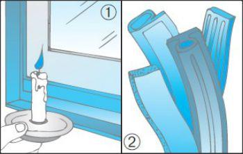

1) Per individuare eventuali fughe di calore avvicinate una candela ai bordi dei serramenti. Quando la fiamma si muove è segno della presenza di una fessura.
2) Sono disponibili bordini isolanti per tutte le esigenze. Quelli più diffusi sono di gommapiuma, con retro autoadesivo.

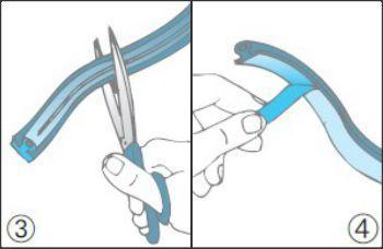

3) Per applicare un bordino paraspiffero lungo l'estremità inferiore di una finestra lo si deve tagliare alla giusta lunghezza.
4) Il bordino viene liberato dalla carta che protegge la parte adesiva. Non toccatela con le dita e pulite la zona inferiore della finestra.

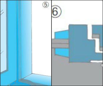

5) Appoggiate il bordino paraspifferi lungo il bordo inferiore della finestra. Una volta posizionato premetelo con le dita in modo che la parte adesiva faccia bene presa. Poi chiudete e aprite la finestra alcune volte per verificare che il bordino sia posizionato correttamente e risulti perfettamente stabile.
6) Vi sono anche bordini che si interpongono tra lo spigolo della finestra e lo stipite, sigillando la fessura.

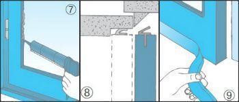

7) Se vi sono fughe di calore ai margini dei vetri delle finestre, sigillate le fessure con silicone. Per rifinire l'intervento passatevi sopra un dito bagnato.
8) I bordini ad alette permettono di ottenere risultati ottimi: l'aletta flessibile va a posizionarsi saldamente contro il legno quando si chiude il serramento.
9) Fissate un bordino paraspiffero del tipo a scopa lungo il bordo inferiore di una porta d'ingresso, in modo che tocchi il pavimento.
