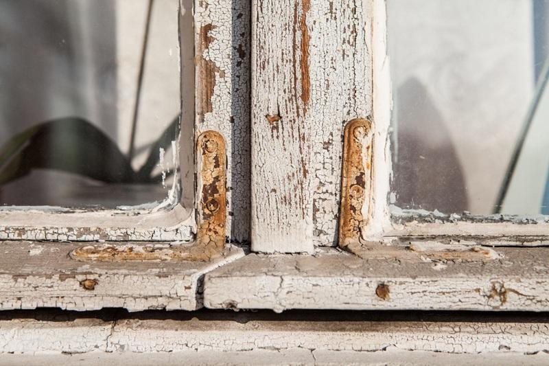

Una vernice screpolata o opaca rappresenta generalmente un problema estetico e protettivo, mentre movimenti dell'anta, incastri aperti o zone marce in profondità indicano un deterioramento strutturale che difficilmente può essere risolto con un semplice intervento fai-da-te.
Vernice screpolata infissi di legno, da PixabayVernice screpolata infissi di legno - HDG Group
È utile anche individuare la causa del degrado. Pioggia, raggi UV, ristagni d'acqua sul traverso inferiore, manutenzione poco frequente o l'utilizzo di prodotti non idonei possono compromettere progressivamente il legno.
Eliminare la causa del problema prima del restauro aiuta a ottenere un risultato più duraturo.
