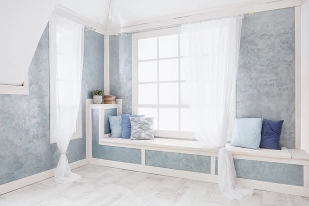

Panca contenitore sotto finestraPanca sotto finestra è possibile contenitore in legno - iStock
La panca funziona infatti quando aggiunge spazio senza trasformare la finestra in un elemento difficile da raggiungere e il contenimento ottenuto non dovrebbe essere pagato con una riduzione della luce, con una seduta scomoda o con la chiusura di componenti che richiedono manutenzione.

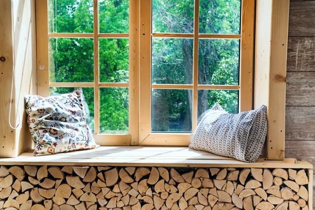

Coordinare la quota del davanzale con l’altezza della seduta
La quota del davanzale determina se la panca può funzionare come seduta oppure soltanto come contenitore basso.
Per essere comoda, la superficie finita dovrebbe avvicinarsi all’altezza di una normale sedia o poltroncina.
In molte configurazioni domestiche la seduta finita si colloca indicativamente intorno a 43-48 centimetri dal pavimento, ma la misura deve essere adattata alla statura degli utilizzatori, alla profondità del mobile e alla funzione prevista.
In tutto questo, il cuscino contribuisce alla quota e si comprime durante l’uso.
