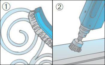

1) Utilizzando una spazzola di ferro asportate la maggior parte delle scaglie di ruggine dall'oggetto che intendete trattare. Intervenire sulle parti che si rimuovono più facilmente, lasciando ad una fase successiva l'asportazione dei residui minori.
2) Con la spazzola metallica da inserire nel trapano il lavoro diventa più veloce e più accurato.

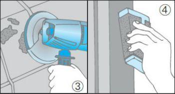

3) Con il platorello della smerigliatrice potete eliminare ogni più piccola traccia di ruggine dall'oggetto.
4) Utilizzando carta vetro posta intorno a un tassello di legno si effettuano delicate ma ottime asportazioni di ruggine.

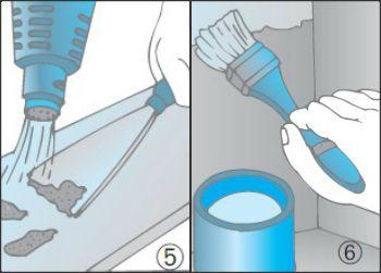

5) Se sulla superficie da trattare sono presenti anche tracce di vernice, asportatela con la spatola dopo averla sciolta con la pistola ad aria calda.
6) Applicate sulle zone che volete proteggere una abbondante quantità di fondo antiruggine. Quando è asciutto applicate due mani di pittura coprente.

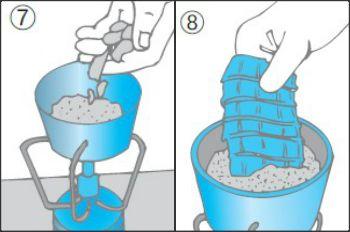

7) Per proteggere una tubatura minacciata dalla ruggine, sciogliete alcuni pezzi di bitume in un pentolino fino a liquefarlo (lavorate all'aperto o in un locale ben ventilato).
8) Indossando dei guanti bagnate una benda in tessuto di fibra di vetro nel bitume liquefatto in modo da impregnarla completamente della sostanza.
