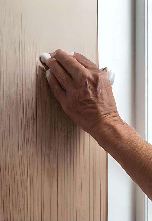

La porta deve essere pulita e sgrassata, eliminando residui di polvere o silicone, prima di ogni intervento.
Conviene, quando possibile, rimuovere maniglie e serrature per facilitare la stesura uniforme del rivestimento.
La pellicola invece va tagliata con un margine di qualche centimetro rispetto alle misure reali della porta.
Si applica dall'alto verso il basso, esercitando una leggera pressione con la spatola per evitare la formazione di bolle d'aria.
Gli angoli e i bordi si rifiniscono poi con un taglierino, mentre un leggero passaggio di phon ad aria calda aiuta la pellicola ad adattarsi perfettamente a eventuali curvature o modanature.
La maggior parte delle pellicole moderne, infatti, utilizza adesivi rimovibili che consentono di riposizionare il foglio senza lasciare residui o danneggiare il supporto, ottenendo un risultato duraturo nel tempo.
