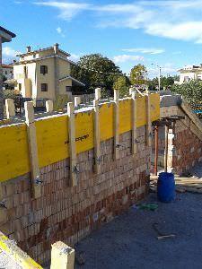

La copertura preesistente, risalente agli anni Settanta, era realizzata con travi di fiume il cui livello di vetustà imponeva la loro rimozione; inoltre, dal punto di vista statico, le falde non erano correttamente orientate a garantire un corretto scarico dei pesi sulle strutture portanti.
L'intento progettuale è stato quello di migliorare le prestazioni, quindi, sia dal punto di vista strutturale che energetico; per quanto concerne la struttura è stato realizzato, perimetralmente un nuovo cordolo in cemento armato delle dimensioni di 0,30 x 0,30 m, mentre, per il sostegno all'interno, sono state realizzate nuove pareti in mattoni, in corrispondenza dei muri portanti già presenti al pianterreno.
In questo modo non è stata appesantita la struttura, assicurandone la stabilità.
Dal punto di vista energetico, non essendo prevista nuova destinazione per il sottotetto che ha funzione di stenditoio, sono stati apposti un isolante da 5 cm in sughero e una guaina impermeabile. Infine sono state apposte tegole portoghesi a completamento del tutto.
Se, al contrario, il nuovo sottotetto avesse avuto destinazione abitativa, le giuste indicazioni progettuali da seguire sarebbero state quelle relative alla realizzazione di una copertura ventilata in grado di isolare nei mesi estivi dal calore e nei mesi invernali dal freddo; il tutto attraverso una intercapedine areata che permette la ventilazione e il passaggio dell'aria.
Una volta realizzata la struttura portante è stata realizzata una piccola botola in grado di connettere il nuovo ambiente posto nel sottotetto con il resto dell'abitazione; il foro, delle dimensioni di 0,80 x 1,00 m, è stato aperto in corrispondenza del corridoio interno in modo da garantire l'apertura e la chiusura in comodità. Sulla botola è stata, infatti, installata una scala retrattile in alluminio che viene aperta sono in caso di necessità.
