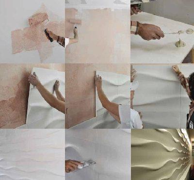

rivestimento 3d posa in opera (di 3d surface)La posa in opera risulta piuttosto semplice, questi pannelli o piastrelle vengono incollati sul sottofondo, che però preventivamente dovrà essere reso completamente complanare e resistente.
Infatti prima di procedere con la fase di incollaggio, viene eseguito se necessario un ripristino del soffitto o della parete che farà da sottofondo al rivestimento scelto.
L'incollaggio avviene stendendo sul supporto il prodotto aggrappante, che si dovrà lasciare ad asciugare per un po' di tempo.
Successivamente si dovranno disporre dei punti di colla su tutta la superficie ad una distanza di 10-15 cm e poi si andranno ad adagiare i pannelli accertandosi che combacino tra loro e che siano messi a squadro.
rivestimento 3d (di 3d surface)Non vi è malta o colla tra un pannello e l'altro le fughe non esistono perché i pannelli sono addossati l'uno all'altro.
Inoltre se la dimensione del pannello dovesse essere molto grande si consiglia anche il fissaggio di tipo meccanico eseguito con tasselli e viti.
Dopo due ore dalla posa si dovrà stuccare l'intera parete che poi dovrà essere carteggiata, con una carta abrasiva molto fine così da ottenere una superficie liscissima.
Infine poi la parete potrà essere decorata e verniciata con pitture di ogni tipo.
