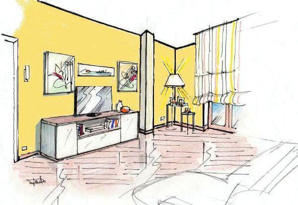

Parete del soggiorno prima dell'intervento
PARETE ATTREZZATA PRIMA
Dalla mia rappresentazione grafica vediamo la parete del soggiorno, predisposta alla zona salotto e TV, che è stata da poco ridipinta di un brillante tono giallo in vernice ecologica ed è stata arredata in maniera molto essenziale.
Infatti, è stato acquistato un mobile componibile a mo' di servante di linea moderna, in laccato bianco, con ante laterali e cassettone centrale, nonché un vano a giorno per il gruppo Hi-Fi.
Su di esso, un top in finitura rovere moro fa da richiamo alla pavimentazione da poco realizzata sfruttando lo stesso tipo di legno, per un parquet a listoni dalla disposizione diagonale.
All'angolo della parete, una piantana illumina due tavolini a mo' di teca espositiva a giorno.
Risulta pertanto evidente che manca una vera e propria scaffalatura per riporvi libri e oggettistica varia, ovvero ciò che si intende per parete attrezzata nel senso comune del termine.
Salta all'occhio la presenza di un pilastro strutturale che interrompe la linearità della parete: esso ha vincolato la scelta degli arredi, facendo optare per la soluzione del mobile servante, di dimensioni standard.
Da lì è nata l'idea di progettare una soluzione che assolvesse alla vera funzione di libreria e che, al contempo, potesse mimetizzare il pilastro che impediva una disposizione lineare lungo tutta la parete.

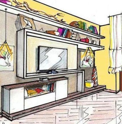

Parete attrezzata in cartongesso
Ho pensato di creare una controparete che potesse inglobare il pilastro da terra a soffitto e che si sviluppasse in senso longitudinale per tutta la parete in modo planare, facendo attenzione a non causare un eventuale effetto di restringimento all'ingresso dell'appartamento.
È stata realizzata pertanto una controparete in cartongesso a tutta altezza, sormontante la porta d'ingresso e avente una profondità di 30 cm, sufficiente a dissimulare lo spessore di 25 cm del pilastro. Nel vuoto interno della controparete è stato possibile canalizzare i collegamenti per citofono, impianto Hi-Fi e TV.
PARETE ATTREZZATA IN CARTONGESSO
Nel volume interno della controparete sono stati inseriti anche pannelli fonoassorbenti, per garantire la propria privacy nell'ascolto dell'home theatre, evitando il disturbo all'appartamento confinante.
Sulla controparete è stato costruito un sistema dinamico a disposizione verticale ed orizzontale di mensole a forte spessore, costituite da pannelli di cartongesso e tubolare metallico, entro le quali è stato possibile inserire i cavi di collegamento per l'alimentazione dei punti luce.
In primo piano, accanto allo stipite della porta d'ingresso, fa da passepartout una struttura che assume la forma di una grande T, sporgente 15 cm dalla controparete: tale T è costituita da un lungo mensolone orizzontale che fa da tetto a tutta la parete, mentre con l'asse verticale fa da cornice alla nuova tinta scelta per la controparete, un grigio tortora.
Dal mensolone discende una sospensione con faretto a led per illuminare il quadro e il mobile servante il quale rimane inserito, per parte della sua profondità, nella controparete. In tal modo anch'esso sporge per soli 15 cm, così come la struttura a T.
Mensola a G in parete attrezzata
mensola a G in parete attrezzataDal particolare ingrandito a lato, risalta la struttura di una grande G a parete, che ingloba un riquadro color sabbia, il quale fa da sfondo al televisore in appoggio sulla mensola stessa.
La parte superiore della mensola a G procede verso la parete del balcone e, a sorpresa, aumenta di profondità subito dopo il pilastro dissimulato al suo interno.
Si crea, in tal modo, una nicchia a maggiore profondità, connotata da un colore di grigio più intenso, a contrasto.
Con questo svuotamento, esce allo scoperto la parete in muratura originaria, così ridipinta.
Al di sotto della mensola terminale, profonda ora 45 cm, è applicato un faretto a led, che dà risalto al quadro gemello dell'altro, visibile sulla sinistra e illuminato dalla sospensione di cui sopra.
Una pedana zoccolo in legno di rovere moro fa da base al mobile e da specchio terminale alla mensola superiore profonda 45 cm. Prende forma, così, una nicchia espositore a giorno, per elementi d'arredo.
Risultato: la parete attrezzata acquista una dimensione decorativa, in un mix perfetto di estetica e funzionalità.
