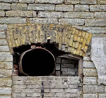

Una muratura fortemente degradata, con presenza di Mancanze, Macchie, Polverizzazione/Disgregazione dei giunti di malta e una leggera Patina Biologica.Nel 1979, per monitorare l'efficacia degli interventi di protezione e restauro sulle superfici decorate dell'artichitettura e stabilire una classificazione standardizzata delle patologie più ricorrenti, venne formata la cosiddetta Commissione NOR.MA.L (Normativa per i Manufatti Lapidei), a sua volta suddivisa in vari gruppi di studio e lavoro.

Una muratura degradata, con Lacune e Distacchi dello strato di intonaco.È quindi evidente che, per chiunque si occupa di restauro (cioè restauratori, architetti e ovviamente imprenditori edili e operai specializzati), risulta assolutamente fondamentale utilizzare il Lessico NORMAL e saper riconoscere e catalogare correttamente le varie tipologie di degrado, perché la Soprintendenza negli interventi sugli edifici vincolati ai sensi del Decreto Legislativo 42/2004 per il rilascio del nulla-osta spesso richiede una specifica documentazione contenente l'analisi del degrado.

Muratura con Presenza di Vegetazione (muschio), Patine Biologiche, Mancanze e Disgregazione dei giunti di malta..A questo punto, non resta che descrivere le singole tipologie di degrado individuate:
