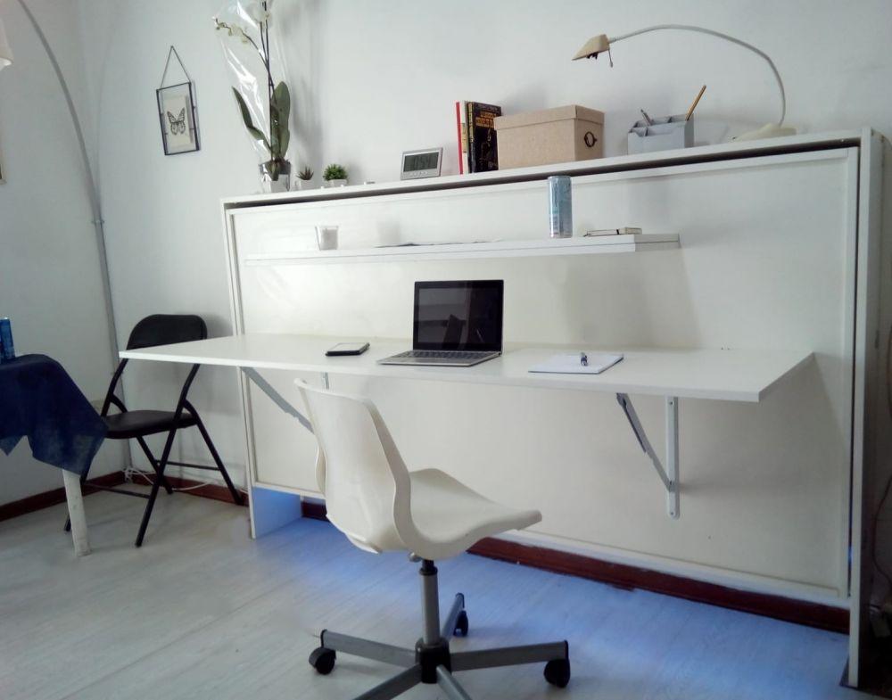

    Ho una stanza stretta e lunga, da 2,2 metri x 3,40, con porta e finestra sui 2 lati corti.  Vorrei organizzarvi uno studio per smart working e al contempo, prevedere anche un letto per un ospite occasionale. Solo che non posso mettere un divano letto, perché ingombrerebbe troppo, anche perché necessito di un'ampia scrivania e capiente scaffalatura. Ho pensato a un letto singolo a ribalta che ne pensate?
    rispondi al commento
    • Geom. Alberto
      Geom. Alberto Fabio
      Domenica 23 Marzo 2025, alle ore 22:24
      Sì, buona idea un letto singolo a scomparsa orizzontale magari con scrivania incorporata come il modello in foto dell'azienda Night&day. Quando è chiuso, il letto si nasconde in soli 25 centimetri e offre la comodità di un ulteriore piano scrivania richiudibile.
      • Fabio
        Fabio Geom. Alberto
        Domenica 23 Marzo 2025, alle ore 22:49
        Grazie per la celere risposta.  Apprezzo l'idea del piano scrivania incorporato nel letto a scomparsa, è sempre utile un piano di appoggio in piu, oltre alla scrivania principale grande di cui necessito, che magari dispongo sulla parete lunga frontale, sfalsata rispetto al letto a ribalta.

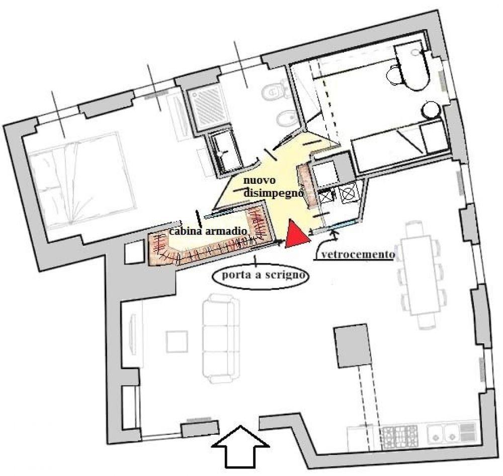

    Purtroppo non ho la fortuna di disporre di una stanza in più, ma vorrei ricavare una piccola cabina armadio sfruttando magari la superficie del corridoio. Mi aiutate con qualche spunto?
