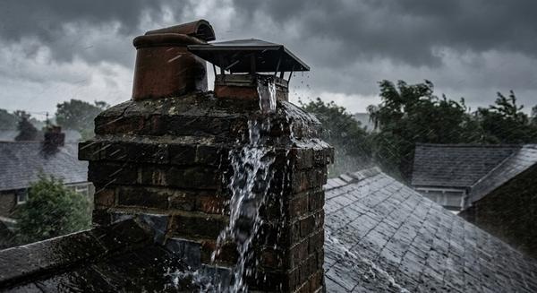

Comignolo sotto pioggia e ventoComignolo sotto pioggia e vento - Gemini
L'acqua può entrare direttamente dall'apertura superiore del comignolo e scendere all'interno del condotto.
Può infiltrarsi tra terminale e corpo del camino, penetrare attraverso fessure nella parte muraria oppure passare nel raccordo tra comignolo e manto di copertura.
Sono problemi molto differenti, e distinguerli è il primo passo di ogni verifica seria.

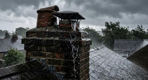

Il cappello deve proteggere l'apertura senza ostacolare lo scarico dei fumi
La parte superiore del comignolo ha il compito di permettere l'uscita dei prodotti della combustione e, contemporaneamente, limitare l'ingresso diretto delle precipitazioni.
La geometria varia in funzione del tipo di sistema fumario e del terminale installato.
Un cappello con protezione insufficiente può funzionare senza particolari problemi durante una pioggia verticale e lasciare invece entrare acqua quando le raffiche spingono le gocce quasi orizzontalmente.
Conta la relazione tra copertura superiore e aperture laterali.
Se l'acqua può raggiungere direttamente la bocca del condotto attraverso una traiettoria obliqua, una parte finirà inevitabilmente all'interno.
Anche un elemento deformato può perdere la protezione originaria, perché una lamiera piegata dal vento, un cappello inclinato o una parte fissata male modificano gli spazi di passaggio.
Un cappello spostato dal vento può far entrare acqua da una sola direzione

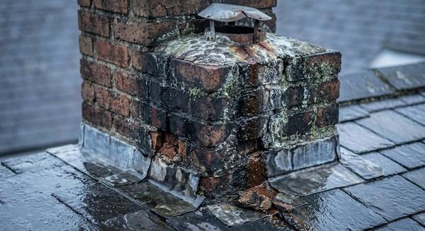

Pioggia su comignoloPioggia su comignolo - Gemini
Un altro indizio è il degrado delle superfici esterne, come intonaco distaccato, giunti aperti, efflorescenze e materiali che mostrano segni di gelo o dilavamento.
Il ripristino deve quindi interessare la continuità della parte sommitale e non limitarsi a sigillare la macchia visibile all'interno dell'abitazione.
Intervenire solo sul punto macchiato significa curare l'effetto e lasciare intatta la causa.

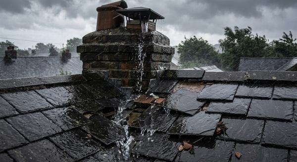

Tegole staccateTegole staccate - Gemini
L'acqua che penetra sotto la copertura può seguire membrane, listelli, travi o superfici inclinate prima di gocciolare.
Un'ispezione efficace deve quindi estendersi a una fascia di copertura circostante e non limitarsi al centimetro immediatamente vicino alla scossalina.

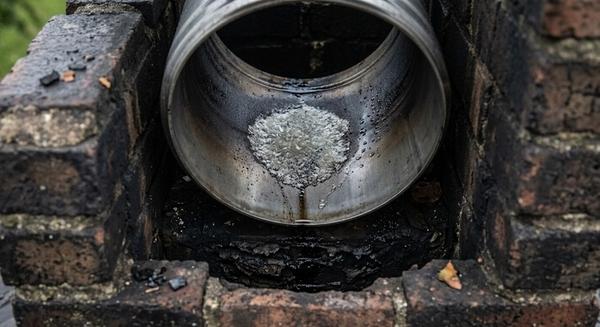

La condensa nella canna fumaria può essere confusa con acqua piovana
Trovare acqua nella parte inferiore della canna fumaria dopo una giornata piovosa non dimostra automaticamente che sia entrata dal cappello.
Nei sistemi in cui i prodotti della combustione possono condensare, l'acqua può formarsi all'interno del condotto durante il funzionamento.
Anche una canna fredda e inutilizzata può presentare condizioni di umidità diverse a seconda del sistema.
Condensa su canna fumariaCondensa su canna fumaria - Gemini
La distinzione dipende dal momento in cui compare l'acqua e dalla sua posizione.
Se il fenomeno si presenta con apparecchio spento da molto tempo e soltanto dopo forti temporali, l'ingresso meteorico diventa più plausibile.
Se compare soprattutto durante l'utilizzo, devono essere considerate anche le condizioni di combustione, la temperatura dei fumi e la gestione della condensa prevista dall'impianto.

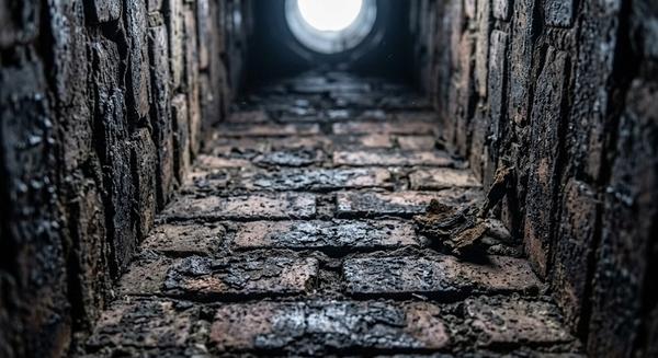

Interno di una canna fumariaInterno di una canna fumaria - Gemini
Se è stata rilevata una quantità significativa d'acqua o non si conoscono le condizioni del sistema, può essere opportuno far controllare la canna prima di riutilizzare l'apparecchio.
Questo è particolarmente importante quando all'infiltrazione si associano difficoltà di tiraggio, odori anomali o fuoriuscite di fumo.
La parte edilizia e quella fumaria sono collegate.
Correggere l'ingresso dell'acqua non esclude la necessità di verificare gli effetti che essa può aver prodotto nel condotto, come recita l'apposita guida sulla manutenzione delle canne fumarie.
