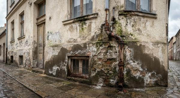

Per questo la parte inferiore di una facciata può presentare aloni, efflorescenze, pittura che si sfoglia, intonaco che perde consistenza o rivestimenti che si distaccano mentre le zone superiori rimangono apparentemente integre.
Pioggia, schizzi e risalita: fenomeni diversi da non confondere
Una fascia scura alla base della facciata viene spesso definita genericamente umidità, ma le cause possono essere molto diverse.
Gli schizzi di pioggia bagnano prevalentemente la superficie esterna.
L'acqua proveniente dal terreno può invece interessare gli strati profondi della muratura.
Il ruscellamento superficiale raggiunge la parete lateralmente, mentre la risalita capillare procede attraverso i pori dei materiali.
Esistono poi perdite di tubazioni, pluviali difettosi, pozzetti che traboccano e impermeabilizzazioni controterra deteriorate.
Applicare lo stesso trattamento a tutte queste situazioni difficilmente produce un risultato duraturo: una buona diagnosi dovrebbe precedere la scelta della finitura.

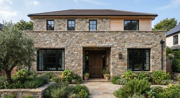

Rivestimenti in pietra: posa, giunti e geometria dei bordi
Una fascia in pietra naturale o ricostruita può aumentare la resistenza meccanica della parte bassa e offrire una superficie più facilmente lavabile.
Tuttavia, la durabilità dipende da adesione, giunti, assorbimento del materiale e comportamento della parete sottostante: applicare lastre sopra un intonaco già distaccato non crea un supporto stabile.
Facciata rivestita in pietra Facciata rivestita in pietra - Gemini
Dimensioni, peso, supporto ed esposizione influenzano il metodo di fissaggio, e per elementi importanti può essere necessario un sistema specifico anziché fare affidamento esclusivamente sull'adesivo.
L'acqua può entrare tra una lastra e l'altra, quindi lo strato retrostante deve essere coerente con l'esposizione.
Quando una fascia in pietra sporge rispetto all'intonaco superiore, la geometria deve impedire che la pioggia penetri dietro le lastre.
Se la parte superiore rimane orizzontale, le gocce possono fermarsi e infiltrarsi nel raccordo.

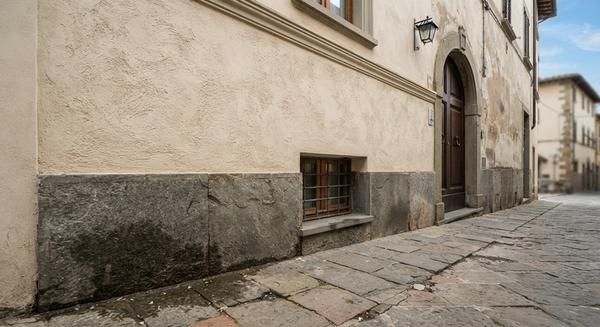

La zoccolatura nei sistemi a cappotto
La base di un isolamento termico esterno si trova vicina a terreno e pavimentazioni e deve resistere a condizioni differenti rispetto alla parte alta della facciata.
Il sistema deve utilizzare componenti previsti per questa zona, adeguati all'umidità e alle sollecitazioni meccaniche, senza portare automaticamente fino al terreno la stessa configurazione impiegata più in alto.
In prossimità del terreno possono servire materiali con ridotto assorbimento d'acqua e resistenza meccanica adeguata.
Se l'edificio dispone di isolamento controterra, la zona di transizione verso il cappotto superiore merita particolare attenzione, perché una discontinuità può creare ponte termico e punto vulnerabile all'acqua.
Anche un ottimo ciclo per zoccolature può degradarsi se applicato sopra una muratura che riceve continuamente acqua da dietro: il trattamento superficiale deve essere l'ultima parte dell'intervento, non la prima.

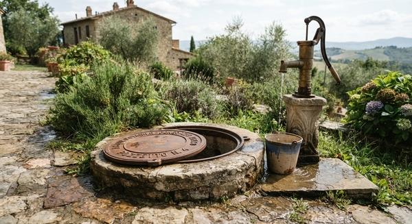

Fonti d'acqua nascoste: pluviali, pozzetti, rubinetti e condensa
Una discesa che termina liberamente accanto alla muratura espone la zoccolatura a una quantità d'acqua notevole; il terminale dovrebbe essere collegato al sistema di smaltimento previsto.
Durante un temporale l'acqua può uscire dal chiusino e scorrere lungo la facciata: in questo scenario non serve applicare una finitura più impermeabile alla parete prima di ripristinare lo scarico.
Fonte d'acqua da pozzetto Fonte d'acqua da pozzetto - Gemini
Se un tubo nascosto perde vicino alla base dell'edificio, la muratura può rimanere costantemente umida e la distribuzione dell'alone può ricordare un fenomeno proveniente dal terreno.
Raccordi che gocciolano, tubazioni per l'irrigazione, fontanelle e tubi di condensa di climatizzatori devono essere considerati nella diagnosi, perché una perdita piccola ma continua può mantenere il terreno bagnato molto più a lungo di un temporale.

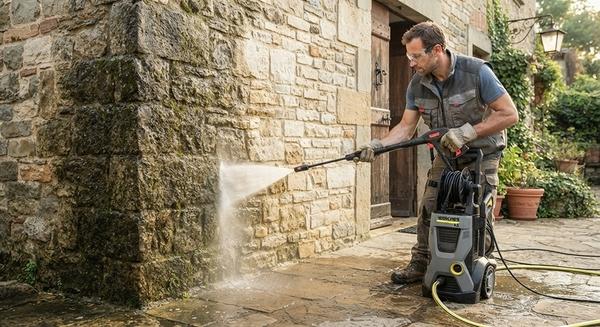

Manutenzione e pulizia: cosa evitare
Un getto di idropulitrice molto aggressivo può erodere intonaci, aprire giunti o danneggiare rivestimenti: la pulizia deve essere adeguata al materiale, soprattutto su intonaci già degradati.
La crescita biologica di muschi e alghe viene favorita sulle superfici che rimangono umide, e rimuoverla senza ridurre il tempo di bagnamento porta spesso a una nuova formazione.
Idropulitrice su una facciataIdropulitrice su una facciata - Gemini
Esposizione, ombra, vegetazione e drenaggio vanno quindi considerati, così come una siepe molto vicina che può rallentare l'asciugatura.

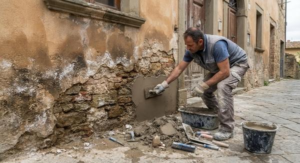

Come intervenire su una zoccolatura già degradata
Il ripristino dovrebbe iniziare eliminando o riducendo la sorgente d'acqua: se il problema sono gli schizzi, si interviene su pavimentazione e raccordi; se il terreno rimane troppo alto o bagnato, si rivedono quote e drenaggio.
Soltanto dopo si rimuovono le parti non aderenti e si ricostruisce il ciclo protettivo con materiali compatibili: invertire questa sequenza significa mettere una finitura nuova sopra un meccanismo di degrado ancora attivo.
Intervento su una zoccolatura degradata Intervento su una zoccolatura degradata - Gemini
Una volta fermato l'ingresso dell'acqua, una parete spessa non diventa immediatamente asciutta, e applicare troppo presto una finitura sensibile all'umidità residua può comprometterne l'adesione.
