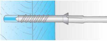

Come avvitareLe viti da legno possono essere normali o autofilettanti. Le prime hanno una filettatura su circa 2/3 del gambo; le altre su tutto il gambo. Inoltre la filettatura è più densa nelle prime e più distanziata nelle seconde. Le viti normali abbisognano di un foro di avvio mentre quelle autofilettanti sono in grado di farsi strada durante l'avvitatura. Tutte sono reperibili in vari metalli e leghe.

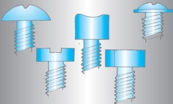

Salvo viti particolari, i tipi di intaglio delle teste possono essere tre: diritto, a croce e combinato. Il taglio diritto è il più usuale e consente l'uso del cacciavite normale.
Quello a croce esige l'utilizzo di un cacciavite apposito ma ha il notevole vantaggio che la punta non fuoriesce dalla testa durante l'avvitatura risultando particolarmente utile con l'avvitatore elettrico. Il combinato si può usare con entrambi i cacciaviti. In basso: le teste si differenziano per la loro forma.

Le viti normali vengono inserite nel legno tenero senza foro d'avvio, mentre nel legno duro abbisognano di un foro profondo circa metà del gambo e di diametro un poco inferiore. La vite deve essere lunga almeno il doppio del pezzo da bloccare, per garantire una buona tenuta.
