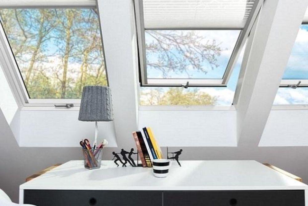

Ufficio in mansarda - finestra da tetto FPU-V preSelect Max FakroUfficio in mansarda con le finestre da tetto FPU-V preSelect Max di Fakro
Le finestre da tetto FPU-V preSelect Max di Fakro consentono due modalità di apertura e bloccaggio dell'anta: a vasistas (in qualsiasi posizione fino a 45°), per consentire l'avvicinamento nella massima sicurezza, e a bilico (180°).
La versione U3 è dotata di vetrocamera termoisolante, per ridurre al minimo gli sprechi di calore, e del sistema di ventilazione automatico V40P, che regola automaticamente il flusso dell'aria di rinnovo.

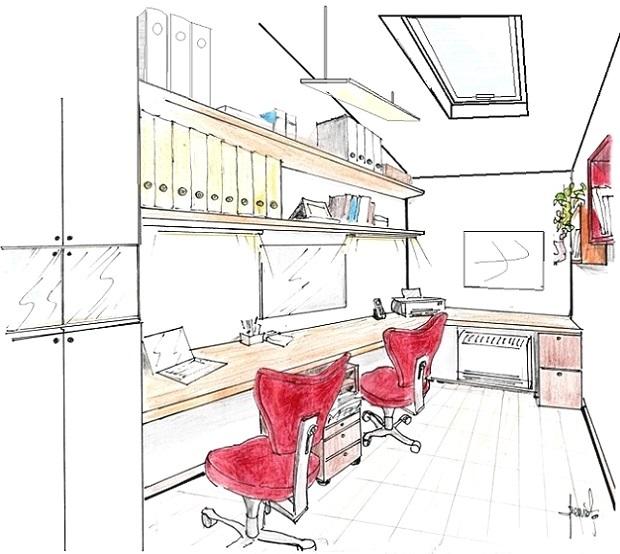

Ufficio in mansarda 2 postazioniUfficio in mansarda con 2 postazioni - Designer Antonio Previato
Quando la luce del giorno non basta, l'illuminazione artificiale deve essere studiata con cura.
È consigliabile una combinazione di luce diffusa per l'ambiente e luce diretta regolabile sulla zona di lavoro.
Le lampade a LED con temperatura di colore compresa tra 4000 e 5000 K consentono di mantenere alta la concentrazione senza affaticare la vista.

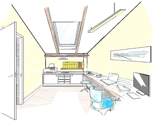

Ufficio in mansardaUfficio in mansarda - Progetto su disegno, di Antonio Previato
Si può posizionare il piano di lavoro sotto a una o due finestre per tetti, in modo che la luce illumini la scrivania senza colpire lo schermo, per evitare la formazione di riflessi che affaticano la vista.
Lo schermo del computer andrebbe posizionato perpendicolarmente o di fronte alla finestra a seconda dell'esposizione.
Se lo spazio sotto alla finestra non lo consente, la scrivania deve essere spostata più al centro della stanza.

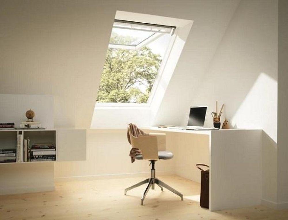

    Giovedì 29 Gennaio 2026, alle ore 16:31
    Sto arredando l'ufficio in mansarda per lo smart working e sono indecisa su come posizionare la scrivania, se direttamente sotto il lucernario della falda, ma in questo caso mi sembra di avere poco spazio in altezza per una corretta visione dello schermo del Notebook....
    Forse potrei mettere la scrivania perpendicolare alla finestra inclinata, come vedo in foto qui nell'articolo (che riporto sotto), in modo da sfruttare più spazio in altezza?
    rispondi al commento
    • Paolo F.
      Paolo F. Mary
      Giovedì 29 Gennaio 2026, alle ore 16:55
      Puoi posizionare la scrivania direttamente sotto un lucernario con vista, in modo da goderti il panorama mentre lavori, come nella foto sotto.
      La scrivania davanti alla finestra va messa in modo da avere abbastanza spazio in altezza per lo schermo del PC, con una adeguata distanza per la visione, rispettando anche una corretta postura di seduta.
      In alternativa, puoi posizionare la scrivania sotto il tetto inclinato, perpendicolare alla finestra (come nella foto che hai riportato tu) così da avere più volume in altezza disponibile
      Così puoi posizionare il computer da un lato e avere dello spazio di appoggio libero all'altro lato, per avere a portata di mano oggetti e documenti d'uso frequente.
