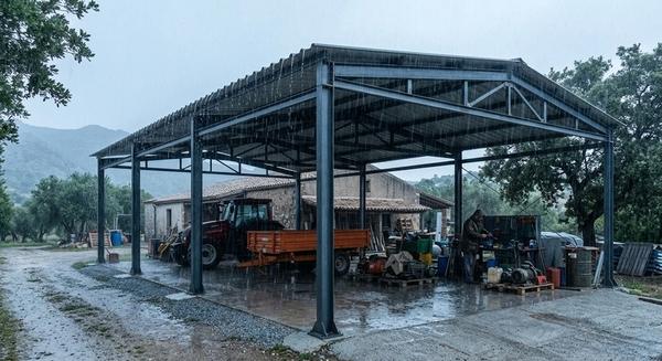

Perché la pioggia produce tanto rumore su una tettoia metallica
Il rumore di una tettoia metallica durante la pioggia nasce in parte da un fenomeno inevitabile: ogni goccia colpisce una superficie rigida e leggera, generando una piccola vibrazione.
Quando gli impatti diventano migliaia al secondo su un'intera copertura, le vibrazioni si sommano e vengono trasmesse attraverso lamiera, arcarecci, travi, staffe e punti di ancoraggio.
Non tutte le tettoie metalliche si comportano però allo stesso modo.
Una copertura può produrre un rumore relativamente uniforme e compatibile con il materiale, mentre un'altra può emettere colpi metallici, vibrazioni intermittenti, risonanze o veri e propri battimenti che fanno pensare a qualcosa di allentato.
La differenza dipende dalla massa della copertura, dalla rigidità della lamiera, dalla distanza tra gli appoggi, dal tipo di fissaggio e dalla capacità della struttura sottostante di smorzare le vibrazioni.
Un rumore uniforme è diverso da un colpo metallico localizzato
La qualità del rumore aiuta molto nella diagnosi.
Un ticchettio diffuso che aumenta semplicemente con l'intensità della pioggia è spesso legato all'impatto delle gocce sull'intera superficie.
Un rumore più profondo e rimbombante può indicare che una porzione ampia di lamiera entra in vibrazione come un pannello.
Colpi secchi e intermittenti, invece, fanno pensare maggiormente a una parte che si muove rispetto a un'altra: bordo di lamiera, scossalina, gronda, vite, profilo di finitura o elemento strutturale.
Se il rumore aumenta molto durante raffiche accompagnate dalla pioggia, la lamiera potrebbe non limitarsi a ricevere l'impatto delle gocce ma anche flettersi e sollevarsi leggermente tra un fissaggio e l'altro.
La lamiera sottile e poco irrigidita tende a vibrare maggiormente
La lamiera funziona come un elemento elastico.
Se è molto sottile, poco profilata o sostenuta a intervalli ampi, può deformarsi maggiormente tra gli appoggi quando viene colpita dalla pioggia.
La superficie si comporta allora in modo simile a una membrana rigida: ogni impatto la mette in vibrazione e il pannello restituisce energia sotto forma di rumore.
Le lamiere grecate o sagomate risultano generalmente più rigide rispetto a una superficie completamente piana dello stesso materiale e spessore, perché la geometria del profilo aumenta la resistenza alla deformazione.
