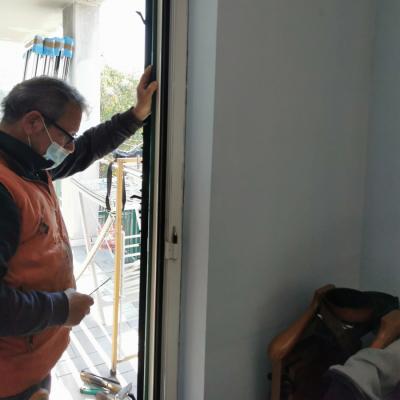

Per rimuovere un infisso esterno si inizia con lo sfilare le ante dalle cerniere che lo ancorano al telaio. Di solito tale fase non comporta particolari difficoltà.
Il successivo smontaggio del telaio nella maggior parte dei casi necessita di un preliminare intervento sulle pareti del vano, al fine di creare un distacco tra l'intonaco e la parte strutturale del telaio.
Fase di rimozione del controtelaio esistente
L'importanza di tale operazione è più delicata, specialmente quando gli infissi vengono sostituiti in ambienti abitati, nei quali non si intende procedere con ulteriori lavori.
In ogni caso, è bene sapere come la rimozione del telaio comporta inevitabilmente la rottura di parti di intonaco, oltre alla necessità di dover rimuovere le parti di battiscopa laterali al vano.
Quest'ultima operazione, spesso crea problemi, quando non si dispone di battiscopa idonei per sostituire quelli rimossi.
Rimozione degli infissi senza danneggiare l'esistente
In tal caso occorre procedere con particolare perizia nella rimozione di tali battiscopa, cercando di recuperarli al meglio.
L'ultima operazione, comporta la rimozione dell'esistente controtelaio, per potervi alloggiare quello nuovo. Questa fase può essere sorvolata quando è possibile utilizzare il vecchio controtelaio, cosa che spesso ricorre quando si sostituiscono infissi in alluminio.

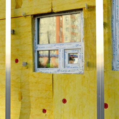

Quando la sostituzione degli infissi è conseguente alla realizzazione di un cappotto termico, al fine di contenere i consumi energetici, le problematiche da risolvere sono diverse.
Esse scaturiscono in rapporto al tipo di struttura perimetrale in cui gli infissi sono allocati, alla tipologia d'infisso, al materiale con cui sono realizzati.
Di seguito illustro le casistiche più comuni, iniziando da un edificio con struttura in muratura in cui gli infissi esterni sono costituiti da due parti, ossia una interna costituita da infisso in legno e vetro e una esterna costituita da persiane in legno.
Sostituzione degli infissi migliorando l'efficienza termica
In questo caso occorre valutare se sostituire totalmente gli infissi esistenti o se migliorarne l'efficienza termica. Tale condizione ricorre spesso negli edifici più antichi in cui le dimensioni degli infissi esterni e il loro pregio impongono una scelta oculata.
Infisso edificio di pregio architettonico da migliorare senza sostituirlo
Dovendo optare per un miglioramento dell'efficienza termica, è possibile procedere con l'applicazione di doppi vetri, realizzando dei telaietti in legno da inserire all'interno dei vani occupati dai vetri semplici.
Per quanto riguarda l'applicazione del cappotto, occorre necessariamente smontare le persiane, al fine di applicare lo strato isolante in facciata come sulle spalle laterali degli squarci.

Schema posa cappotto esterno
Un sistema più sicuro per sistemare le persiane, consiste nel realizzare un controtelaio perimetrale sempre in legno, da ancorare nella muratura sottostante, e inglobare all'interno dello strato isolante esterno.
Tale operazione, comporta diversi vantaggi, come mantenere inalterate le dimensioni del vano di apertura, oltre a eliminare il problema dei ponti termici.
