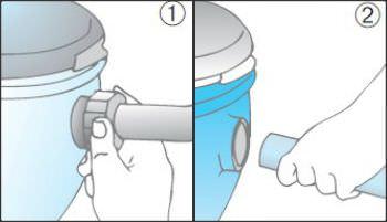

1) Dopo aver chiuso la valvola dell'acqua e svuotata la vaschetta dello sciacquone, ruotate la ghiera che connette il water al tubo dello sciacquone (o eliminate l'eventuale raccordo di gomma).
2) Sconnettete il water dal tubo che proviene dallo sciacquone muovendo quest'ultimo avanti e indietro finché non viene estratto dalla sua sede.
Scollegare vecchio water

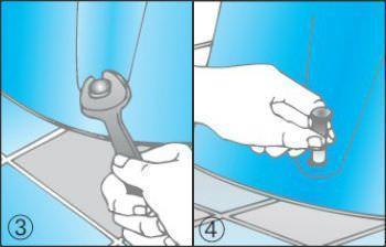

3) Svitate le viti che ancorano il sanitario al pavimento. Se lo spazio è insufficiente impiegate una chiave che vi consenta di lavorare in tali condizioni.
4) Estraete le viti dai tasselli inseriti nel pavimento in modo che la base del water non sia più vincolata da questi.
Liberare la base del water

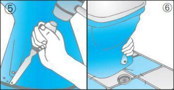

5) Se la base del sanitario è fissata al pavimento anche da cemento o da silicone, rimuovete la sigillatura scalpellando o utilizzando un cutter.
6) Muovete ripetutamente il sanitario verso destra e sinistra, quindi sollevatelo e sfilatelo dal foro di scarico (la braga inserita nel pavimento).
Staccare base water

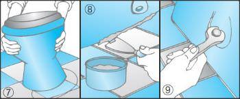

7) Collocate il nuovo water al posto di quello vecchio, dopo averne controllata la compatibilità con l'impianto idraulico.
8) Con silicone trasparente o con cemento bianco ripristinate la sigillatura del sanitario per assicurare la sua perfetta stabilità. Lavorate con una spatolina.
9) Ricollocate i tasselli che bloccano il water al pavimento e ricollegate lo sciacquone. Fate quindi alcune prove di tenuta.
Posizionare nuovo water
