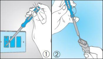

1) Nella presa di corrente il cercafase permette di controllare qual è il conduttore sotto tensione inserendolo negli alveoli: in uno di questi la spia si accende.
2) Sulla presa di una prolunga il cercafase può essere usato per individuare il conduttore di fase, soprattutto per decidere come applicare un interruttore passante.

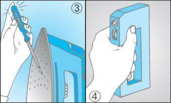

3) Con il cercafase si può controllare se la carcassa di un elettrodomestico è sotto tensione: toccatela nelle sue parti non isolate.
4) Accostate il cercametalli alla parete e fatelo scorrere sulla zona su cui volete intervenire. Se la lampadina segnala la presenza di metalli evitate quella zona durante il lavoro.

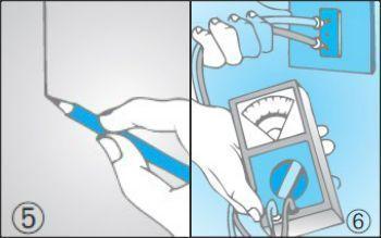

5) Per ricordarvi i punti sui quali è opportuno non intervenire, tracciate dei segni convenzionali sull'intonaco della parete.
6) Con il tester potete controllare la funzionalità di una presa e misurare la tensione di casa.

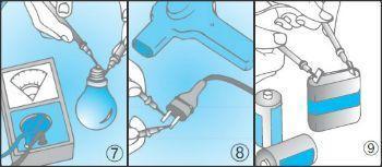

7) Per vedere se una lampadina è bruciata basta collegare i puntali alla ghiera e al contatto posteriore impostando la misura di resistenza.
8) Toccando gli spinotti di un elettrodomestico verificate se l'avvolgimento interno è interrotto.
9) Il tester è in grado di individuare immediatamente la carica di una pila rilevando la tensione in corrente continua presente ai poli. Le scale di lettura sul tester sono in varie portate.
