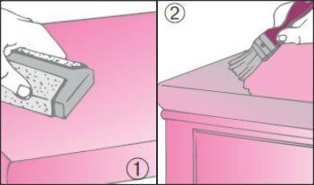

1) Come prima operazione conviene sottoporre il legno da trattare a una accurata carteggiatura eseguita con carta vetro di tipo molto fine.
2) Per proteggere il legno dall'aggressione di agenti esterni, applicate una mano di impregnante turapori, disponibile in numerose colorazioni.

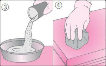

3) Una finitura tradizionale si realizza con la gommalacca. Venduta a scaglie, va sciolta nell'alcool a 95 gradi (1 litro di alcool per 750 grammi di gommalacca). Prima di applicarla va lasciata sciogliere 12 ore.
4) La gommalacca si applica con un tampone costituito da una pezzuola di lino al cui interno c'è un pezzo di lana contenente un batuffolo intinto nella gommalacca.

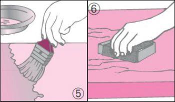

5) La gommalacca viene venduta anche pronta per l'applicazione. In questo caso va applicata con un pennello e tirata sulla superficie del mobile.
6) Se il mobile è di tipo rustico e lo si vuole rifinire a cera, conviene carteggiarlo con carta vetro piuttosto ruvida.

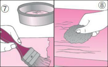

7) La cera, se è abbastanza liquida, si può stendere col pennello, prima tamponando il mobile e poi tirandola.
8) La cera può essere applicata anche con cotone o con una pezza.

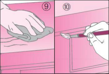

9) Quando la cera è completamente asciutta lucidatela accuratamente con un panno di cotone.
10) Per intervenire negli interstizi, nelle scanalature e nelle parti lavorate, usate un pennellino di dimensioni opportune.
