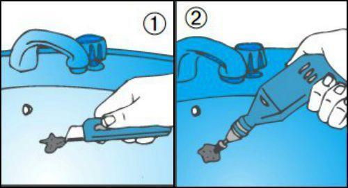

1) Inizialmente asportate eventuali irregolarità e residui della scheggiatura servendovi di un cutter.
2) Con un trapano dotato di piccola mola rendete le pareti interne del foro regolari. Se necessario rendete tale foro ancora più profondo.
Preparare il foro per la riparazione del sanitario scheggiato

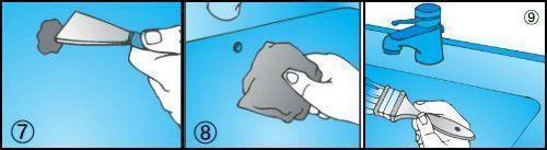

7) Mediante una spatolina riempite bene la cavità nel sanitario di pasta sintetica. Livellate bene la superficie della riparazione.
8) Quando la pasta sintetica si è completamente solidificata, ritoccate la superficie con carta smeriglio bagnata.
9) Se la riparazione rimane visibile potete rivestire tutta la superficie del sanitario con uno speciale smalto ceramico disponibile in commercio in numerose colorazioni.
Ridefinire i dettagli della riparazione sul sanitario
