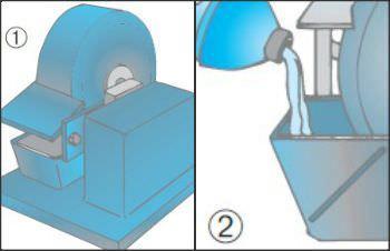

1) La mola a pietra bagnata è azionata da un motore elettrico. La pietra si bagna pescando in un'apposita vaschetta piena d'acqua. In tal modo la lama non si scalda e non si riga, mentre la pietra non si sfarina.
2) Prima di eseguire l'affilatura versate acqua nel contenitore della mola fino a portarla a contatto con la pietra. Quindi fatela girare a vuoto per un po'.

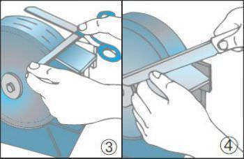

3) Per affilare le lame delle forbici esaminate il loro filo e appoggiate la lama quasi perpendicolarmente alla pietra, seguendo l'inclinazione del taglio.
4) I coltelli vanno affilati appoggiando la lama col filo rivolto verso l'alto, tenendola quasi parallela al bordo della pietra. Muovete il coltello alternativamente a destra e a sinistra.

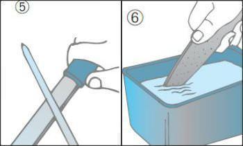

5) La molatura dei coltelli deve essere rifinita passando più volte la loro lama contro l'acciaino (un attrezzo a barra d'acciaio rigata) che toglie eventuali bave di molatura e regolarizza il filo.
6) Si possono affilare le forbici con la pietra cote che va prima bagnata.

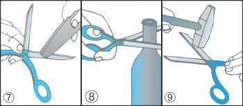

8) Per rifinire il filo delle forbici effettuate una lappatura casalinga azionando le lame stesse su un collo di bottiglia.
9) Se tra le lame delle forbici c'è un gioco eccessivo date qualche colpo di martello sulla vite centrale.
