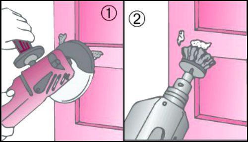

1) Preliminarmente eliminate la ruggine che, eventualmente, si è formata sulla superficie della porta. Se la ruggine è molto estesa usate una smerigliatrice dotata di platorello flessibile e disco di tela abrasiva.
2) Per rimuovere la ruggine da punti difficili e nelle rientranze, impiegate il trapano fornito di spazzola di ferro a tazza.
Eliminare la ruggine dalle porte in ferro

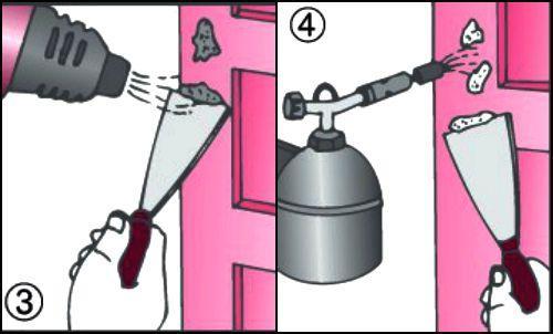

3) Per rimuovere la vecchia vernice conviene lavorare con la pistola ad aria calda. Scaldate la vernice e rimuovetela man mano con una spatola.
4) Se le parti verniciate si rivelano particolarmente ostinate e non riuscite a rimuoverle con la termopistola provate ad ammorbidirla con la fiamma viva.
Rimuovere vernice da porte in ferro

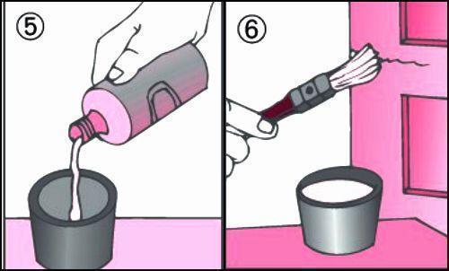

5) Per impedire che il problema della ruggine si ripresenti in futuro versate in un contenitore una certa quantità di convertitore antiruggine.
6) Applicate il convertitore nei punti della porta più esposti alla ruggine.
Applicare convertitore alle porte in ferro

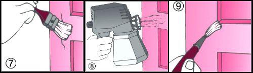

7) In seguito applicate una piccola quantità di convertitore antiruggine sull'intera superficie della porta per proteggerla totalmente da questo rischio.
8) A questo punto potete procedere alla verniciatura della porta con gli strumenti più idonei. Per ottenere un ottimo risultato in tempi brevi conviene impiegare la pistola elettrica.
9) Con un piccolo pennello potete eseguire ritocchi della verniciatura anche nei punti meno facilmente accessibili.
Verniciatura porta in ferro
