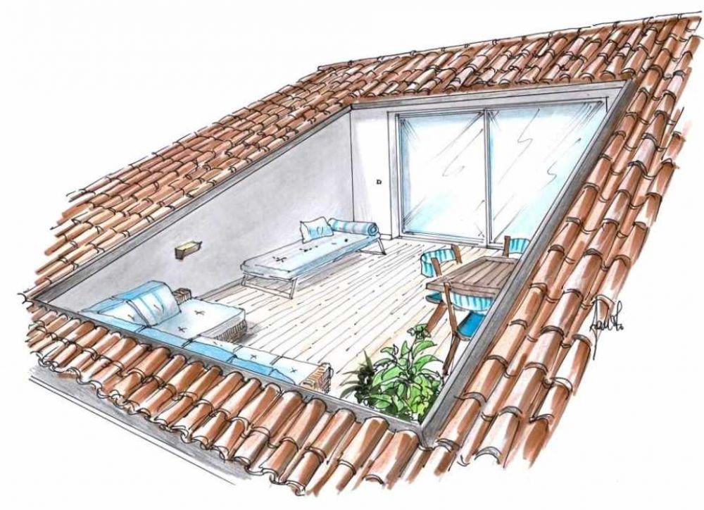

Progetto in evidenza: disegno originale di una cucina mansardata
Un progetto su disegno, per una cucina in mansarda, può essere molto esplicativo di tutti i dettagli d'arredo e particolari strutturali, tra cui lucernari, travi, pendenze e pareti irregolari, evidenziando le soluzioni adottate per risolvere i vincoli preesistenti.
La cucina in mansarda del disegno, ha una forma a U, poiché comprende anche un tavolo penisola, quest'ultimo accostato a una colonna forno ribassata, oltre a mensole in legno sfalsate, utili come ulteriori piani di servizio.
Cucina in mansarda Designer Antonio PreviatoDisegno cucina in mansarda con bancone - Progettista Designer Antonio Previato
La colonna frigo congelatore è sulla parte alta del sottotetto, mentre le zone cottura, lavaggio, i piani operativi e di appoggio, godono di un'ottimale luminosità naturale, grazie ai due lucernari.
Gli infissi del tetto sono in legno trattato con vernice ad acqua, rivestiti all'esterno in rame, con vetrata interna stratificata per la sicurezza e pratico sistema di apertura a bilico.
Una zoccolatura a forma di pedana (visibile sulla destra del disegno) consente la canalizzazione degli impianti, non essendo possibile inserirli né a pavimento, nè a parete, per la presenza di una trave in cemento armato.
L'effetto dislivello, tipico dell'ambiente mansarda, è stato così trasformato in opportunità, creando una cucina dove lo spazio appare amplificato, in un equilibrio dinamico di quote sfalsate, consentendo agevoli movimenti d'utilizzo quotidiano.

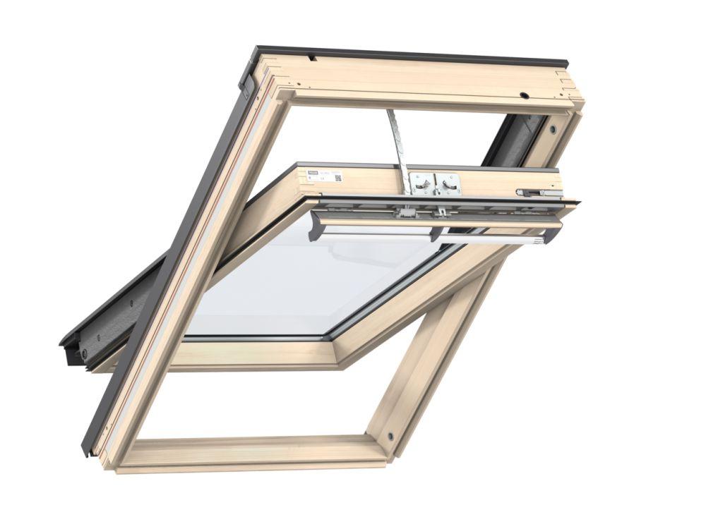

    Interessanti i lucernari con apertura a bilico, così passa più aria giusto?
    rispondi al commento
    • Jovis
      Jovis Giulio
      Lunedì 28 Luglio 2025, alle ore 17:23
      Certo, un lucernario con apertura a bilico (come in foto, tratta da Velux) offre una maggiore ventilazione e l'ulteriore vantaggio di consentire facilmente la pulizia anche sul lato esterno dell'infisso.
    • Jovis
      Jovis Giulio
      Martedì 29 Luglio 2025, alle ore 18:19
      Diciamo che le finestre per tetti a bilico sono di facile apertura e manutenzione.
      La barra di manovra e ventilazione posizionata in alto, permette aprire e chiudere la finestra con facilità e di posizionare piccoli mobili o complementi sotto alla finestra, senza che ne ostacolino la gestione.
      Il battente si ribalta di 180° per agevolare la pulizia del vetro esterno.
      Queste finestre sono indicate su tetti con pendenza compresa tra 15 e 90 gradi.
      Per aprirli facilmente, i lucernari con apertura a bilico vanno posizionati a un’altezza raggiungibile, altrimenti è meglio optare per una soluzione elettrica o solare.
