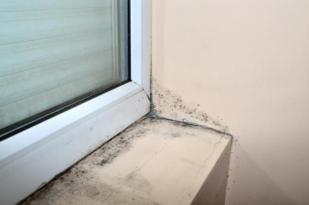

Quando si installano nuovi serramenti, il momento più delicato è la sigillatura del giunto tra il telaio e la muratura.
Questa zona di contatto, se non trattata correttamente, può diventare un punto critico per la dispersione di calore, l'infiltrazione d'aria, la penetrazione dell'umidità e persino la propagazione delle fiamme in caso di incendio.
Finestra con problemi di infiltrazione dell'umidità Finestra con problemi di infiltrazione dell'umidità - Foto Getty Images

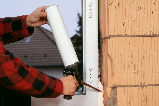

Dal punto di vista operativo, la posa delle schiume ignifughe B1 segue procedure simili a quelle delle schiume standard, ma richiede maggiore attenzione ai dettagli.
  • Preparazione del giunto: le superfici devono essere pulite, asciutte e prive di polvere o grasso. Eventuali residui di vecchi sigillanti vanno rimossi completamente;
  • Agitare la bombola: prima dell'uso, è importante agitare il contenitore per alcuni secondi per omogeneizzare la miscela;
  • Applicazione con pistola dosatrice: la schiuma va erogata in modo continuo, partendo dal basso verso l'alto, evitando eccessi che potrebbero espandersi troppo;
  • Tempo di indurimento: in genere, la schiuma ignifuga indurisce in 10-15 minuti al tatto e completa la polimerizzazione in 1-2 ore, a seconda delle condizioni ambientali;
  • Rifinitura: una volta indurita, può essere tagliata, intonacata o verniciata come una schiuma normale.
