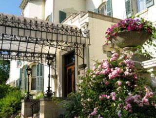

Nella foto, un esempio di villa dal gusto classico, per la cui scala esterna è stata realizzata una pensilina in stile liberty, composta da un reticolo in ferro battuto, ad incorniciare piccole lastre in vetro retinato opaco.
