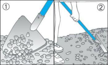

1) Innanzitutto spianate accuratamente la superficie da pavimentare e disponetevi uno strato di ghiaia non troppo grossolana.
2) Con il rastrello, uniformate al meglio la disposizione dello strato di ghiaia. In seguito compattatelo con il dorso della pala o con un frattazzo.

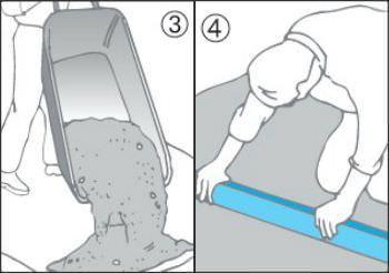

3) Preparate un impasto di cemento sufficiente e versatelo sull'area da pavimentare realizzando uno spessore di circa 5 cm.
4) Con una staggia, o con una qualsiasi assicella di legno, uniformate e lisciate il cemento. Se l'area è vasta e verrà percorsa da automobili, conviene porre una rete elettrosaldata all'interno della gettata.

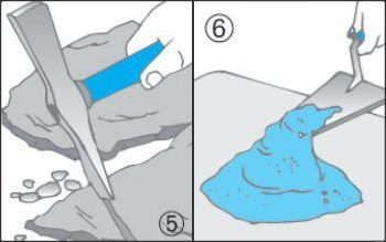

5) Se le pietre sono troppo irregolari provvedete a spezzare gli angoli con una martellina. Le beole più facili da disporre dovrebbero avere la generica forma di pentagoni irregolari.
6) Sulla base di cemento solidificato posate piccole aree di cemento fresco destinate a bloccare le beole.

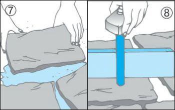

7) Poggiate le beole sul cemento in modo da mantenerle accostate le une alle altre a circa un centimetro di distanza.
8) Con il manico di un mazzuolo assestate le beole nel cemento e, con un listello appoggiato sulla pavimentazione, controllate che siano allo stesso livello.

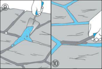

9) Inserite il cemento negli interstizi tra le beole con una piccola cazzuola.
10) Rifinite le commessure tra le beole con un ferro ricurvo o con un tondino di legno.
