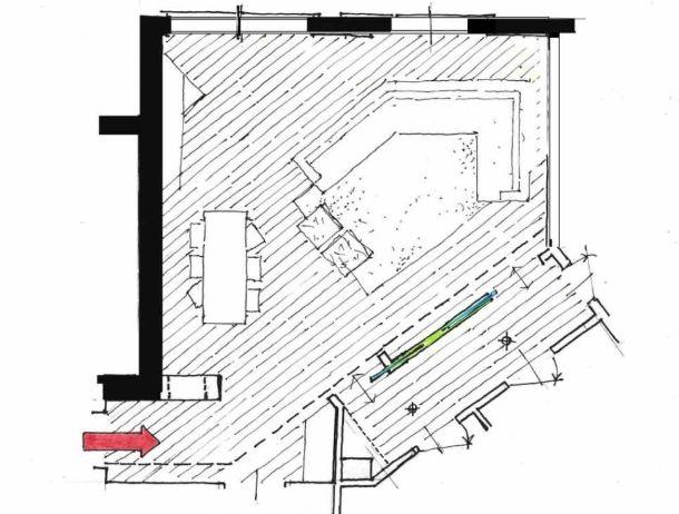

Pianta di progetto: parete diagonale tra living e disimpegno notte
Nel seguente grafico di progetto, notiamo come prende respiro il living, ben illuminato dalle due portefinestre lungo la parete perimetrale superiore.
L'ingresso di casa, segnalato dalla freccia rossa, si è ridotto a uno spazio più razionale, dando una funzione persino alla piccola tramezzatura osservabile in basso, attrezzata con armadiature su misura.
Parete diagonale tra ingresso, living e zona notte
La novità di questo mio progetto consiste nella creazione di una parete diagonale in cartongesso - evidenziata con il tratto verde in pianta - la quale funge da separazione dinamica tra living e zona notte-servizi.
Essa riveste anche il ruolo di parete attrezzata per l'ampio living, arredato con un accogliente divano la cui geometria, in parte angolare e in parte obliqua, si adatta al perimetro dell'ambiente per poi risultare in parallelo con il setto diagonale di nuova costruzione.
Ai due lati di tale parete divisoria, sarà consentito l'agevole passaggio attraverso porte scorrevoli, come ho indicato con le piccole frecce a doppia punta.
Ho tratteggiato in pianta l'ingombro di una lunga mensola che riveste il ruolo di cornice superiore, per accompagnare e sottolineare tutto il percorso dall'ingresso lungo la parete diagonale stessa, come si può riscontrare dal prossimo disegno tridimensionale.
