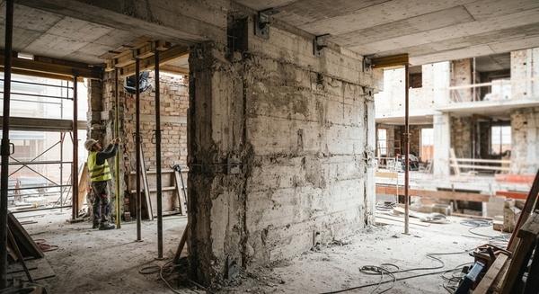

Per prima cosa, si dovranno mettere in sicurezza i solai e le zone sopra l'apertura per scaricare il peso del muro.
Ciò dovrà avvenire tramite la puntellatura.

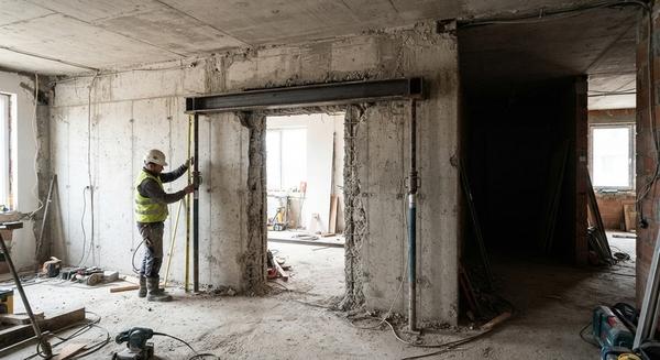

Dopo aver fatto ciò, si dovrà tracciare il vano e tagliare il muro con dischi diamantati o attrezzi altrettanto specifici.

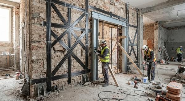

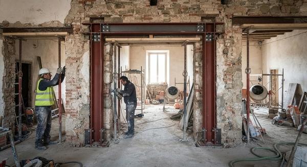

Il prossimo step è invece quello della posa della cerchiatura, che avviene installando un telaio di rinforzo, di solito in acciaio o calcestruzzo armato.
Apertura vano su muro portanteApertura vano su muro portante - Gemini
Ciò è funzionale al ripristino della resistenza e della rigidezza originaria del muro modificato tramite l'apertura del vano.
L'ultimo step è quello della rifinitura, durante il quale il telaio viene fissato con malte e calcestruzzo ad alte prestazioni.
Successivamente, si rimuovo i puntelli soltanto una volta avvenuta la presa e intonacata la parete.

Cerchiatura in acciaio, calcestruzzo o legno: le differenze
La cerchiatura in acciaio è la soluzione più diffusa: i profili metallici, come travi e montanti, sono rapidi da posare e ingombrano poco.
Richiede però protezione dalla corrosione e, in alcuni casi, trattamenti antincendio, oltre a un corretto ancoraggio alla muratura esistente.

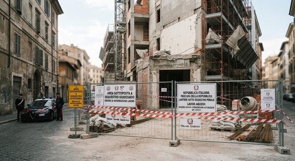

Errori da evitare e sanzioni per i lavori abusivi
L'errore più grave è iniziare i lavori senza progetto e autorizzazioni, magari affidandosi a un semplice muratore di fiducia.
Un intervento abusivo espone a sanzioni amministrative, all'ordine di ripristino e, nei casi peggiori, a conseguenze penali, oltre al rischio concreto per la sicurezza degli occupanti.
Cantiere chiuso per intervento abusivoCantiere chiuso per intervento abusivo - Gemini
Anche la vendita dell'immobile può complicarsi, perché le difformità emergono in fase di rogito e possono bloccare la trattativa o richiedere costose sanatorie.
Un altro errore frequente è sottovalutare i segnali successivi: fessurazioni attorno al vano, porte che si incastrano o cedimenti dell'architrave vanno segnalati subito al tecnico, che potrà valutare se intervenire con rinforzi.
