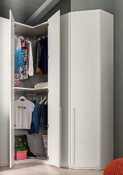

ZG: armadio ad angolo Oliver, particolareLa camera da letto prevede l'armadio ad angolo con l'angolo che si apre completamente in modo da gestirne comodamente gli spazi interni, mentre il letto sarà con il contenitore per potervi riporre la biancheria da letto più ingombrante, come coperte, piumoni e guanciali in più per gli ospiti.
