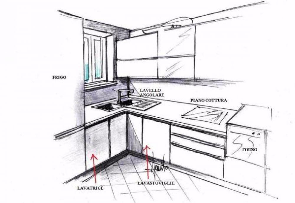

    Vorrei cambiare la disposizione della cucina, eventualmente adottando un lavello ad angolo. Me lo consigliereste?
    rispondi al commento
    • Arch. Giovanna
      Arch. Giovanna Carola1
      Mercoledì 1 Gennaio 2025, alle ore 19:26
      Uno dei vantaggi di un lavello angolare è che offre distanze molto brevi all'interno della cucina.
      Mentre gli elementi di una cucina tradizionale sono di solito distribuiti su tutta la lunghezza della stanza, un lavello angolare riduce al minimo eventuali spazi vuoti.
      Inoltre con un lavello ad angolo, si lascia spazio, ai due lati, per disporre elettrodomestici come lavastoviglie, congelatore e cestoni estraibili.

      Roby222 Carola1
      Mercoledì 1 Gennaio 2025, alle ore 20:32
      Confermo la praticità del lavello ad angolo, l'ho avuto per diversi anni in un piccolo appartamento in affitto, mi sembrava di avere tutto più a portata di mano e si velocizzavano i movimenti nella piccola cucina angolare.
    • Previatoantonio
      Previatoantonio Carola1
      Venerdì 3 Gennaio 2025, alle ore 19:39
      La collocazione ad angolo della zona lavaggio in molti casi può essere una vera e propria scelta progettuale, piuttosto che un ripiego adottato, talvolta, per risolvere impedimenti oggettivi presenti nel locale stesso.
      Il lavello ad angolo può risultare assai pratico, poiché è l'elemento comunque più sfruttato nell'ambientazione cucina.
      Il lavello posto centralmente rispetto ai due lati ortogonali può essere l'ideale e persino logico, perché così il corner lavaggio concede un'ergonomica ampiezza dei movimenti nelle fasi di lavoro quotidiano.
      Ad ogni modo, si consiglia di postare la piantina della cucina, con l'attuale disposizione, attraverso il servizio progetto casa online per avere un primo consiglio gratuito, sulla convenienza o meno di spostare il lavello (e relativi scarichi) dalla sua attuale posizione lineare, a quella angolare.
      Non è possibile dare un consiglio in senso assoluto, ma solo relativamente a vari fattori, quali metratura, geometria dell'ambiente cucina, posizione di finestra, porta, eventuali vincoli come pilastri e così via.

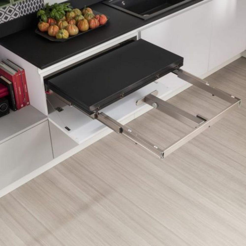

    Due anni fa abbiamo comprato la nostra  cucina, l'ambiente è a pianta quasi quadrata, circa 9 mq, eppure il consulente del negozio di cucine, ci disse che, per problemi tecnici, (non ben specificati) non si poteva inserire anche uno snack.
    Sia io che mia moglie vorremmo un piano snack, oltre al tavolo da pranzo...
    Siamo solo noi due in casa (senza figli) e ci basterebbero 2 sgabelli da associare al banconcino, anche piccolo.
    Secondo voi sarebbe possibile ad oggi, aggiungere uno snack alla composizione cucina?
    • God!
      God! Gigi81
      Giovedì 19 Dicembre 2024, alle ore 17:56
      Per avere una risposta concreta, si consiglia di trasmettere la piantina della cucina con le misure, attraverso il servizio dedicato progetto casa online, così da avere una prima valutazione progettuale, sulla possibilità di inserire anche un piccolo snack nella cucina, oltre al tavolo.
      Intanto, come consiglio di massima, può essere molto performante l'idea di inserire una base cucina con tavolo integrato estraibile, come il modello T Able Xl di Cucinesse, della foto sotto allegata.
      Un piano estraibile può scomparire quando non è utilizzato, vi si possono associare 2 sgabelli o sedie, preferibilmente pieghevoli.
      Per far coesistere anche il tavolo da pranzo in cucina, oltre allo snack, si può pensare di adottare un modello di tavolo trasformabile, esempio che si trasforma da consolle a tavolo quadrato o tondo...
      Ma, ovviamente, tutte queste ipotesi sono da studiare sulla planimetria della cucina, per prevedere bene che rimangano i giusti spazi liberi tra gli arredi, per muoversi correttamente, senza intralci.
