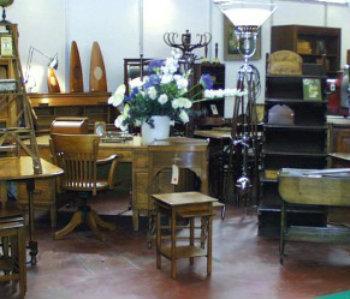

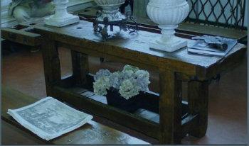

Mobile antico da restaurareGirando per i mercati dell'usato e gli antiquari può essere utile stabilire con una certa sicurezza se un mobile è veramente originale o è un... incrocio.
Tenete presente che fino a 80-90 anni fa le lavorazioni meccanizzate erano estremamente rare, per cui la maggior parte del mobile veniva realizzata e rifinita a mano.
Perciò le parti non a vista non erano ben rifinite e molto spesso erano grezze.
Pertanto è una buona abitudine esaminare le parti interne, il fondo e il retro dei mobili che ci vengono proposti: se sono ben lisce, piallate e regolari conviene essere scettici ed esaminare il mobile con maggiore pignoleria.

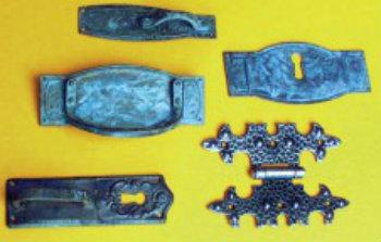

I mobili del passato (almeno fino agli inizi dell'800) presentano una ferramenta (chiodi, viti, cerniere, toppe, ecc.) fatta esclusivamente a mano.
restauro mobili antichi vecchia ferramentaLe viti, ad esempio, hanno il corpo cilindrico e non conico, il filetto è poco rilevato e sono molto diverse da quelle di oggi. I chiodi hanno il gambo irregolare, a sezione quadrata, generalmente a sviluppo piramidale. Nei mercati dell'antiquariato è reperibile ferramenta originale, prelevata da mobili irrecuperabili.
Ma sono anche reperibili vari accessori antichizzati che possono essere egregiamente applicati a mobili restaurati di valore non elevato.
