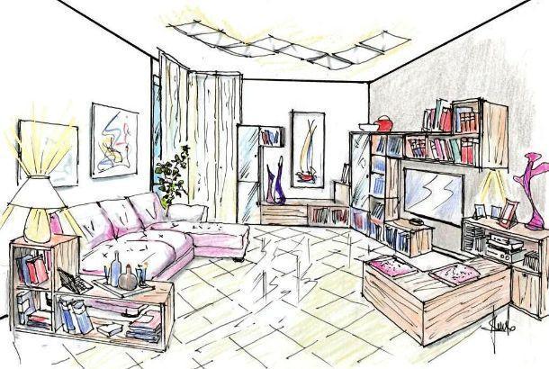

Nella rappresentazione grafica a mano libera illustro una mia idea progettuale per una libreria componibile, caratterizzata da moduli multifunzionali in composizione sciolta e dinamica.
Libreria componibile

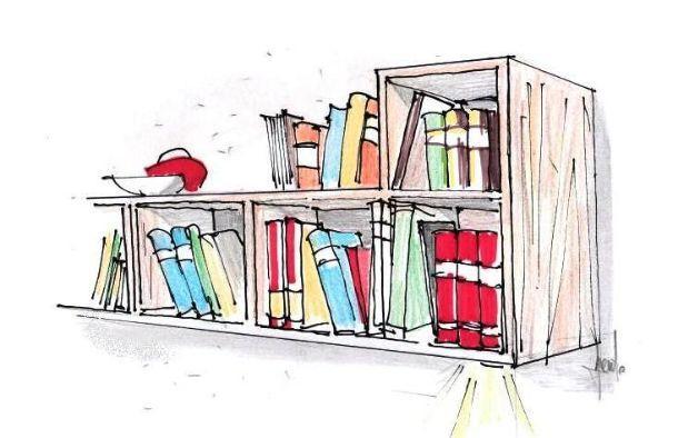

Il modulo base, ripetuto più volte in questo libero assemblaggio sia a parete che a pavimento, presenta una struttura geometrica a L, le cui dimensioni sono sviluppate secondo multipli di 40 cm. Le misure di ciascun elemento conformato a elle sono di 40 x 80 x 120 cm.
Le suddette misure possono essere invertite a seconda del verso di posizionamento del modulo stesso, ossia se esso è collocato in orizzontale o in verticale, oppure se viene ribaltato da sinistra verso destra, in modo da assumere sempre diverse orientazioni spaziali.
In sintonia con lo schema a domino della libreria, anche le plafoniere quadrate di 40 x 40 cm, montate al soffitto, stanno a delineare un disegno secondo due grandi L in successione.
Anche la tenda angolare a pannelli, con sistema a binario silenzioso, specchia in verticale la conformazione a L che quindi domina in tutto l'ambiente.
La struttura della libreria modulare può essere in legno di rovere sbiancato per farne risaltare l'essenza, donando un effetto luminoso all'ambiente.
Ciascun modulo presenta setti divisori che, in posizione orizzontale fungono da ripiani, mentre in verticale assumono il ruolo di fermalibri. Tali piani di legno possono essere sia a vista che interni, quando i vani sono chiusi dalle antine.
I frontali sono personalizzabili con sportelli a battente, a ribalta oppure in vetro, per costruire un insieme geometrico e variegato, in un disinvolto stile libero.

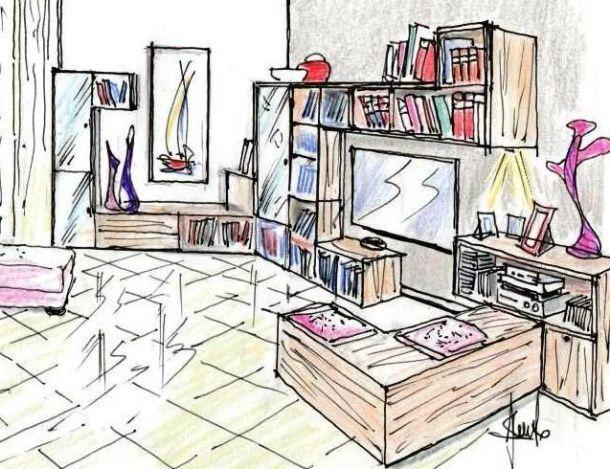

Libreria come parete attrezzata multifunzione
Sulla parete di fondo visibile nell'inquadratura sottostante, sono sovrapposti due moduli con funzione di cristalliera e cassettone multiservizio, sul quale spiccano due vasi di design, quasi a creare un effetto teca.
Il modulo immediatamente successivo delinea l'angolo a muro, mentre il poster sullo sfondo conferisce una dimensione décor all'interspazio che si è formato tra le scaffalature.
Sul lato destro, il libero assemblaggio dei moduli a L dà vita a una multiforme e polifunzionale parete attrezzata che incornicia il TV al plasma.
Libreria componibile con tv
Un faretto incassato al di sotto del pensile terminale sulla destra, mette in risalto l'oggettistica esposta sul mobiletto porta stereo anch'esso a forma di L capovolta.
Questa base Hi-Fi è dotata inoltre di un cassettone quadrato estraibile, comodo per catalogare cd e raccolte video.
In primo piano, sporge il modulo rovesciato a terra con schienale rivolto verso l'alto in modo da assumere la funzione di panchetta, vestita in una foggia casual con cuscini spostabili a piacimento, per una seduta davvero informale.

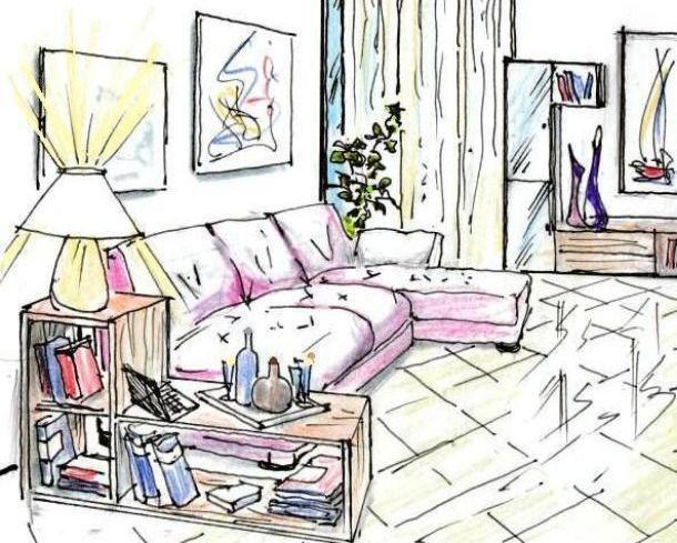

Libreria come coffee table da salotto
Nella raffigurazione seguente vediamo inquadrato il versante sinistro del soggiorno, dov'è collocato l'ampio divano a penisola, interprete soft della forma a L, che rappresenta il leitmotiv di tutto il living.
Libreria componibile con divano
In primissimo piano, attrae gli sguardi il modulo a L in versione mobile divisorio a mezza altezza, poiché posizionato a pavimento per schermare parzialmente la profondità del divano.
Ho concepito tale elemento in modalità bifacciale, ossia senza lo schienale, affinché possa assumere una triplice funzione: libreria, interparete e tavolino da salotto.
Su questo particolare coffee table trovano posto la tipica lampada da tavolo a doppia luce, gli amati libri e un vassoio pronto per servire l'aperitivo agli ospiti.
