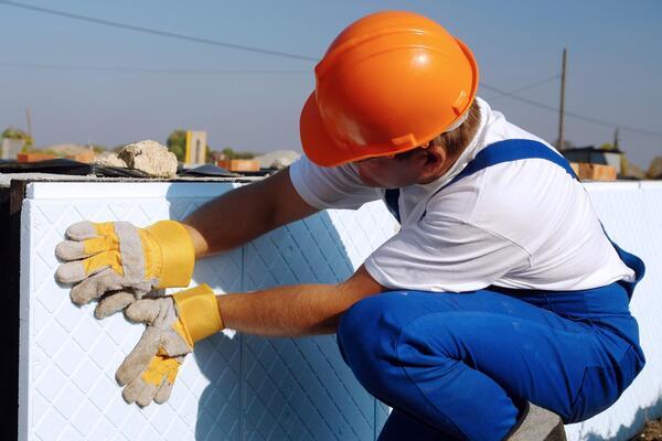

Il primo metodo prevede l'utilizzo di pannelli in polistirene estruso o vetro cellulare, entrambi materiali resistenti alla compressione e all'umidità.
Isolamento esternoIsolamento esterno - iStock
Il secondo metodo prevede invece l'installazione di pannelli o sistemi di drenaggio con lo scopo di allontanare l'acqua.
Ciò permetterà di ridurre nettamente la pressione dell'acqua, e portare a termine la propria opera di drenaggio.
