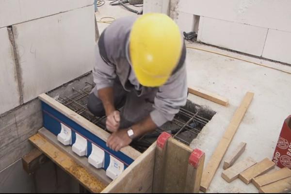

Il sistema Tronsole® si compone di sei diverse tipologie costituite da forme diverse, sviluppate per adattarsi al meglio ai differenti punti del vano scala in cui è necessario realizzare un disaccoppiamento acustico, nella rampa come nel pianerottolo.
L'elemento fortemente innovativo del sistema della Schöck è costituito dal nuovo cuscinetto elastomerico Schöck Elodur®: grazie alla sua particolare composizione, unitamente a una forma appositamente studiata, consente infatti di raggiungere un grado di isolamento largamente superiore a quello ottenuto con l'impiego di semplici tappetini isolanti sottopavimento.
Isolamento acustico: posa in opera sistema Tronsole, tipologia T2
Le diverse tipologie costituenti l'intero sistema Tronsole®, sono perfettamente compatibili l'una con l'altra, riuscendo a garantire un livello di isolamento anticalpestio efficace, indipendentemente dalla tipologia di scale a cui sono applicate.
Pertanto, è possibile realizzare isolamenti adeguati per scale lineari, a chiocciola o aventi uno sviluppo molto più articolato.
Delle sei tipologie costituenti l'intero sistema Tronsole®, la F, B ed L sono state appositamente studiate per l'applicazione su scale prefabbricate, attraverso speciali nastri adesivi di montaggio integrati che consentono una posa semplice e sicura.
Queste tipologie sono adatte per raccordare la rampa delle scale al pianerottolo, alla parete e alla pavimentazione. La tipologia di tipo T può essere utilizzata per il raccordo tra la rampa e il pianerottolo, sia in scale prefabbricate che in opera, essendo anche dotata di un listello chiodato integrato che consente un fissaggio diretto nel cassero.

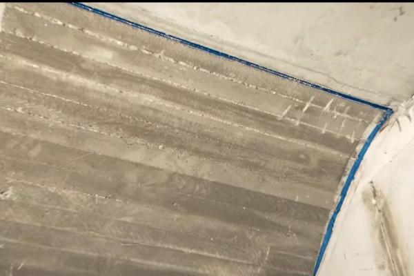

Verifica isolamento acustico sistema Tronsole, grazie alla  linea bluQuella di tipo Z è ideale per realizzare un raccordo privo di ponti acustici tra il pianerottolo e la parete del vano scale; l'elemento portante dotato di verifica statica tipologica è munito di distanziatori per un montaggio facile e sicuro.
Per le scale a chiocciola la tipologia Q è impiegata per raccordare la rampa alla parete del vano scale. L'elemento portante girevole di cui è dotato, grazie a un sistema incastro maschio-femmina si adatta all'inclinazione della rampa, semplificandone il montaggio.
L'intero sistema Tronsole® è caratterizzato da un colore blu, ovviamente non per motivi banalmente estetici, ma per garantire alla fine dell'intervento la verifica visiva della buona realizzazione dell'intervento eseguito: infatti, se correttamente montate secondo le precise ed esaustive prescrizioni della Schöck, si noterà la presenza di una linea blu attestante in modo univoco l'elevata qualità dell'isolamento anticalpestio eseguito.
