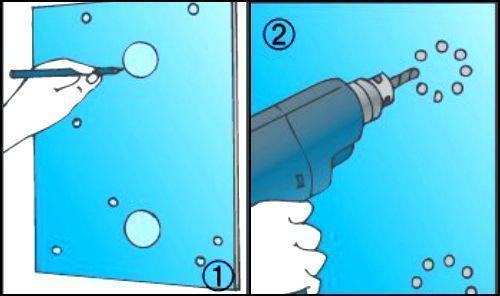

1) Posizionate la guida di foratura in dotazione sulla parete in cui andrà montata la stufa e segnate il contorno dei fori da praticare sulla medesima.
2) Con il trapano praticate una serie di fori sul confine dei due cerchi. Usate a questo scopo una punta da muro e un trapano dotato di percussione.

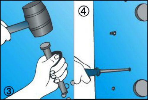

3) Con martello e scalpello ricavate nel muro le cavità in cui andranno posizionati i tubi di ingresso e uscita della caldaia.
4) Con un certo numero di tasselli di forma e dimensioni opportune fissate alla parete (dalla parte interna) il pannello di sostegno della caldaia.

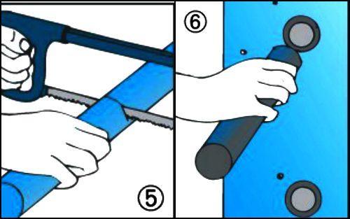

5) Con un seghetto da ferro tagliate i tubi di scarico e alimentazione della caldaia in base allo spessore del muro.
6) Inserite i tubi così ricavati nei fori del muro e spingeteli verso l'esterno fino a ottenere il posizionamento opportuno.

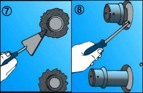

7) Sull'esterno della parete fissate le estremità dei due tubi con cemento. Applicatelo in modo regolare e uniforme.
8) La parte dei tubi che entra nell'abitazione deve essere fissata mediante viti apposite al pannello di sostegno della caldaia da installare.

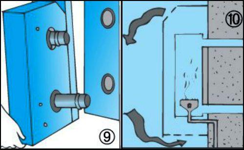

9) Inserite la stufa a gas nella sua sede e bloccatela al pannello di sostegno. Effettuate poi i collegamenti col tubo del gas.
10) La stufa a circolo esterno preleva aria dall'esterno e scarica i fumi all'esterno. All'interno l'aria si scalda unicamente per contatto con la caldaia.
