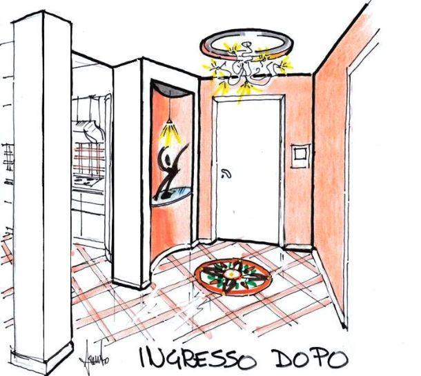

Visione prospettica di ingresso dopo il restyling
La mia seguente rappresentazione a mano libera illustra il cambio look della stanza d'ingresso.
Disegno di zona ingresso dopo
Per uniformare la prospettiva tra la parete ingresso-cucina e il pilastro (osservabile in primo piano), ho pensato di realizzare una controparete in cartongesso nella quale è stata ricavata una concavità a sezione semicircolare, quasi a tutt'altezza, allo stesso livello del portoncino d'entrata.
In questa nicchia arcuata, è possibile alloggiare una mensola ovale in cristallo, la quale assume il ruolo di singolare espositore per oggetti di pregio, messi in risalto dalla luce di un faretto orientabile, con braccio verticale.
Si è venuta così a creare una consolle virtuale, del tutto fuori dagli schemi, che evidenzia gli elementi in essa collocati, come un dipinto installato in una galleria d'arte.
A pavimento, un rosone in mosaico multicolor si specchia con uno svuotamento circolare al controsoffitto, dove fa bella mostra di sé una multiforme sospensione in acciaio a più luci.
Da notare che le forme rotondeggianti a soffitto e a pavimento risultano complementari alla concavità della nicchia-décor a parete.
Una tinteggiatura in un acceso rosa aragosta demarca ed evidenzia le forme sinuose, all'insegna di un accordo cromatico con i preesistenti rivestimenti a parete e a pavimento.
Ne risulta una sala d'ingresso valorizzata attraverso sapienti movimenti plastici e con una singolare personalizzazione cromatica, al fine di creare un insieme architettonico e una dimensione decorativa, in sintonia con il resto dell'appartamento.
