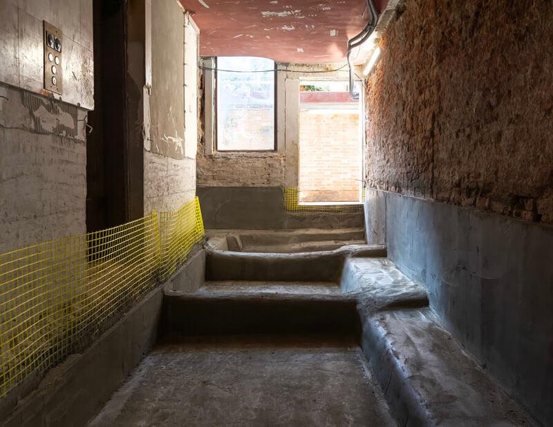

Lavoro di impermeabilizzazione in corsoLavoro di impermeabilizzazione in corso - Volteco Spa
Anche in questo caso, vengono utilizzati prodotti appartenenti al catalogo aziendale quali la malta impermeabile a presa rapida Spidy 15 e l'impermeabilizzante flessibile bicomponente Plastivo 180.
