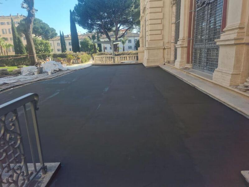

Cortile esterno impermeabilizzatoCortile esterno impermeabilizzato - Volteco Spa
