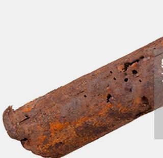

Impianti particolare corrosione tubazioneIn particolare circa il principio con il quale il liquido agisce, l'azienda fornisce la seguente descrizione: il principio dei liquidi autosigillanti proviene dalla natura e lavora come il sangue che cristallizza sulla pelle al contatto con l'aria autosigillando le nostre ferite. Il liquido autosigillante FASTOP-IS contiene fibre di cellulosa selezionate che si depositano con effetto filtrante sulla perdita riducendone la velocità di passaggio. Questo permette ai componenti chimici di cristallizzare esternamente indurendo poi definitivamente nel tempo.

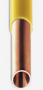

Tubo in rame rivestito con guaina aderenteQuesta particolarità, esclude dalla possibilità d'intervento, quelle tubazioni che presentano rivestimenti aderenti alla parte strutturale della tubazione e che rendono impossibile trovare dell'ossigeno interposto tra la tubazione ed il rivestimento ad esso sovrapposto.
È questo il caso delle tubazioni in rame rivestite in maniera aderente da guaine in pvc o altri prodotti, che non creando anche una minima intercapedine, impediscono la presenza di aria.
