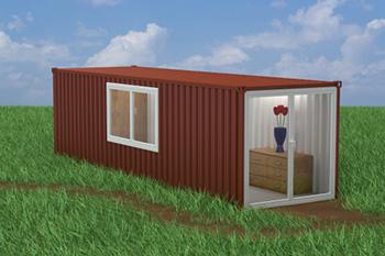

Progetto di container trasformato in monolocale.Tuttavia, in alcuni casi tali requisiti potrebbero non essere rispettati. Sul mercato (soprattutto nelle grandi città) vengono infatti proposti monolocali di dimensioni assai più ridotte: recentemente su alcuni giornali sono ad esempio comparse le foto di un appartamentino soppalcato (o meglio una stanza con bagno) nel centro di Roma con superficie interna di appena 7 mq.
In questi casi, generalmente le unità immobiliari risultano comunque in regola, perché per le abitazioni del centro storico e condoni o frazionamenti ormai storicizzati molti regolamenti edilizi ammettono esplicitamente la possibilità di derogare ai requisiti di legge.
