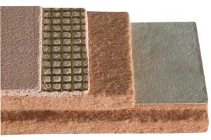

Stratigrafia di un pannello in fibra di legno da interno.  NaturaliaBauLe imprese produttrici risiedono per la maggior parte nel nord Europa (Svizzera, Germania, Polonia), dove maggiormente si dispone di materia prima; leader del settore sono la svizzera PAVATEX, la polacca STEICO o le tedesche GUTEX, BEST WOOD SCHNEIDER, HOMATHERM.

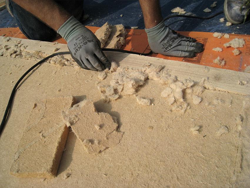

La fibra di legno è un materiale relativamente leggero, facile da trasportare e da tagliare.
La metodologia per posare un cappotto in fibra di legno è la stessa che si usa con pannelli in sughero, calcio silicato o di origine petrolchimica.
Basta applicare uno strato di colla con una spatola dentata avendo cura che il materiale copra l'intera superficie e tassellare il pannello alla parete.
Se in presenza di una parete in forati, una precauzione può essere quella di evitare di utilizzare un trapano a percussione in modo che il supporto non venga danneggiato e il tassello possa tirare correttamente.

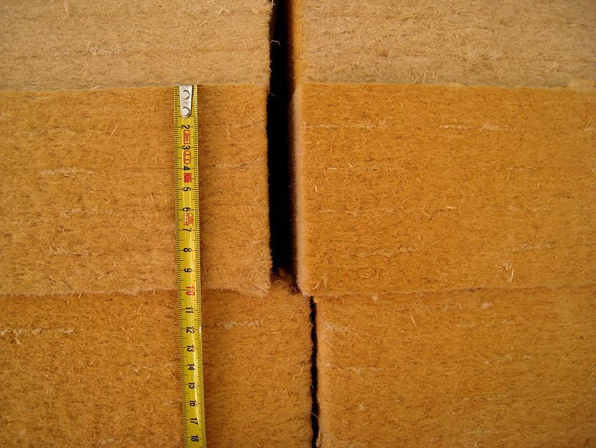

Altra raccomandazione è quella di sfalsare i pannelli per evitare ponti termici e di avere cura di tagliare i pannelli attorno alle finestre come indicato dal manuale di posa.
Le aperture sono infatti considerate punti critici nella posa di un cappotto.
Successivamente alla posa dei pannelli bisognerà ricoprire l'intera superficie con la specifica retina portaintonaco in fibra di vetro o yuta e rasare il tutto fino a ottenere l'ideale supporto per la finitura.

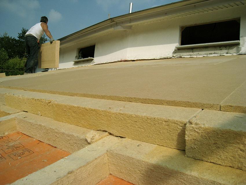

Isolare il tetto con pannelli sovrapposti in fibra di legno
