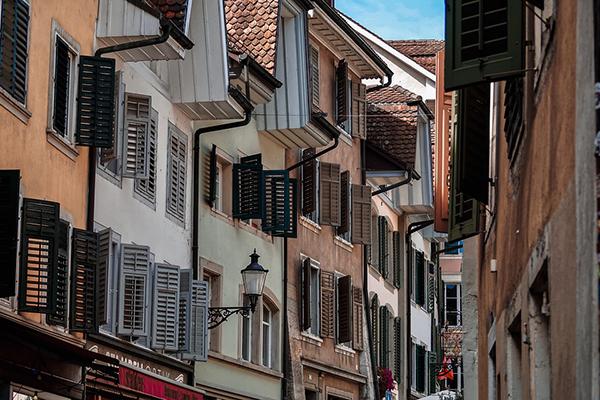

Quinta urbana formata dalle facciate di un centro storico
Tuttavia, i palazzi antichi presentano anche alcuni vantaggi come le finestre più piccole, che riducono la superficie disperdente; i muri più spessi di pietra o mattoni, dotati di un'inerzia termica maggiore, e infine il massiccio impiego del legno per la costruzione di tetti e solai.

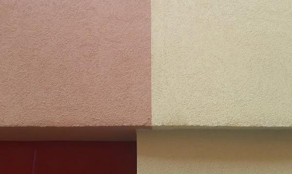

Texture dell'intonaco esterno su un isolamento a cappotto esterno

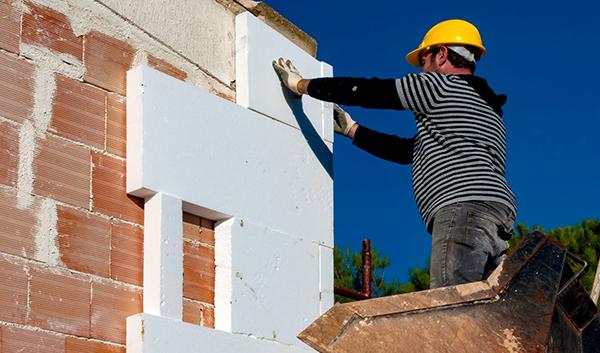

Uno degli interventi più comuni e per l'efficientamento energetico edifici prevede la posa di un isolamento esterno a cappotto.
Installazione di un isolamento a cappotto
Quest'ultimo è normalmente costituito da lastre di polistirene espanso o lana di roccia incollate o ancorate alla facciata e successivamente rivestite con materiali sottili o intonaci e tinteggiature specifiche.

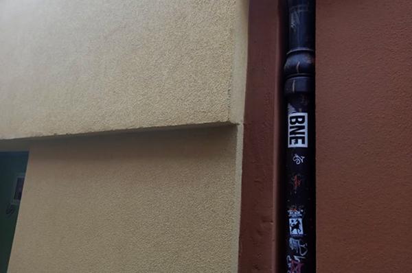

Differenza di quota tra facciate dovuta al cappotto esterno
Nell'edilizia in aggregato, il repentino cambio di spessore dovuto alla presenza del cappotto causa invece una brusca interruzione della regolarità delle quinte urbane.

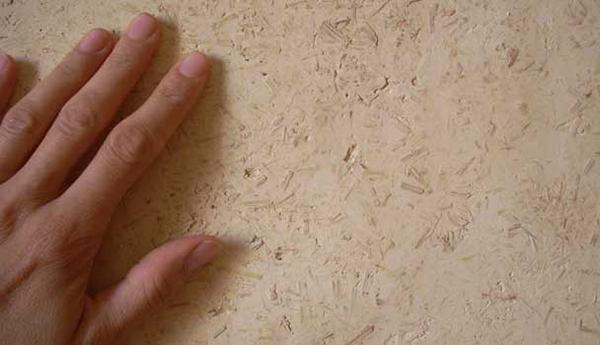

La prima soluzione, applicabile ad esempio alle facciate degli edifici rurali, negli edifici isolati o negli interni prevede l'applicazione di un intonaco isolante di materiali completamente naturali.
La Banca della Calce propone ad esempio Calcecanapa termointonaco a base di grassello di calce aerea magnesiaca e canapulo mineralizzato, un aggregato di particelle di vetro cavo e paglia di canapa finemente sminuzzata.
Texture dell'intonaco isolante Calcecanapa Termointonaco de La Banca della Calce
Il risultato è un intonaco leggero e traspirante, che può essere applicato in strati di spessore compreso tra 2 e 15 cm su qualsiasi superficie (pietra, legno, mattoni o calcestruzzo). Dotato di una conducibilità termica di λ=0,085 W/mK, può essere lasciato a vista o tinteggiato a calce.

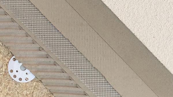

Stratigrafia del cappotto isolante Calcecanapa Cappotto de La Banca della Calce
Tuttavia, anche in questo caso, per evitare la formazione di umidità di condensa con conseguente proliferazione di muffe e funghi e perdita della salubrità e comfort interno degli ambienti, occorre ripiegare su materiali naturali.

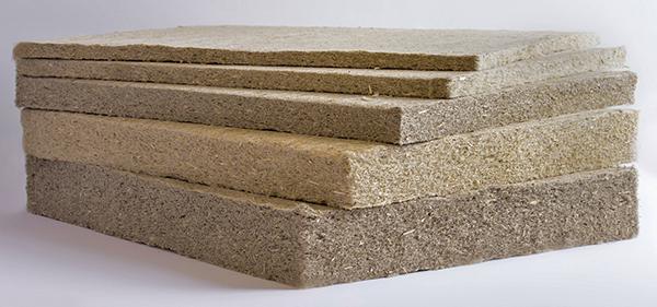

A tale scopo, La Banca della Calce ha studiato Calcecanapa® Cappotto, un sistema di isolamento completo con conducibilità termica di λ=0,039 W/mK.
Pannelli isolanti in fibra di canapa de La Banca della Calce
Dall'interno verso l'esterno il pacchetto comprende:
  • muratura perimetrale dell'edificio;
  • pannelli in fibra di canapa Calcecanapa PAN80/100, fissati alla parete con tasselli di ancoraggio e Calcecanapa Pan Glue, un adesivo specifico di calce idraulica naturale NHL5, Roman Cement (un cemento naturale), sabbia silicea, aggregato calcareo fine e alcuni additivi;
  • un secondo strato di Calcecanapa® Pan Glue;
  • la reticella portaintonaco Calcecanapa Pan Tex, in fibra di vetro antidemagliante, alcaliresistente e priva di plastificanti, con maglie di 4x5 mm e bordo segnato per facilitare la corretta esecuzione dei sormonti;
  • un intonachino a base di grassello di calce oppure lo specifico Calcecanapa Intonachino, una finitura superficiale in pasta a base di silicato di potassio e inerti di origine minerale.

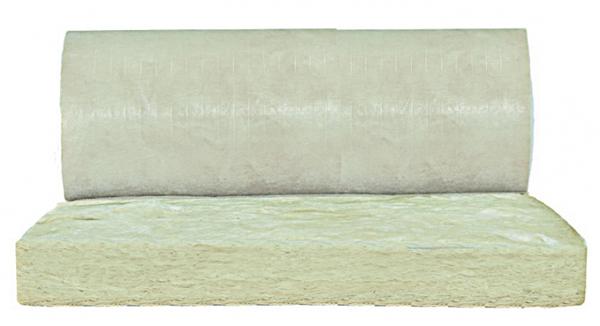

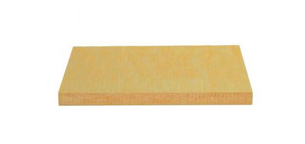

Materassino isolante in lana di vetro Isover EVO 4+I materiali variano in base alla loro specifica collocazione.
Per l'isolamento dei controsoffitti o sottotetti non abitabili si possono infatti utilizzare prodotti generici (ma comunque performanti).
Come ISOVER EVO 4+, un semplice materassino in lana di vetro altamente sostenibile perché prodotto almeno con l'80% di vetro riciclato, oppure Isover ClimaBac G3, un pannello in lana di vetro ad alta densità, idrorepellente, trattato con resina termoindurente a base di componenti organici e vegetali e privo di rivestimento.
