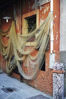

A volte il degrado di un edificio deriva semplicemente dall'incuria e dall'abbandono.Tutti i materiali che formano le superfici dell'architettura (cioè, in sostanza, la pelle dell'edificio) sono soggette a forme di degrado più o meno gravi, che, se non rimosse, possono compromettere le caratteristiche fisiche, estetiche e meccaniche dei materiali, causando talvolta la perdita irreparabile di apparati decorativi di grande pregio.
È quindi fondamentale riconoscere le cause del degrado, perché se non si interviene a monte (cioè sull'origine del problema), qualsiasi intervento di restauro e protezione di una superficie è solo un palliativo temporaneo.

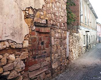

Spesso una certa tipologia di degrado ha due o più cause diverse.Il degrado di origine antropica a sua volta può avere tre cause: incuria e abbandono, usura e vandalismo.
Quando infatti un edificio viene abbandonato, o più semplicemente la sua manutenzione è trascurata per troppo tempo, alcune sue componenti tendono a perdere funzionalità, contribuendo a creare (o ad aggravare notevolmente) i danni causati da altre tipologie di degrado: succede ad esempio quando una grondaia rotta oppure otturata, lasciando percolare l'acqua piovana sulla facciata, causa il dilavamento della pellicola pittorica di un intonaco decorato; oppure quando l'abbandono di un edificio ne causa il crollo del tetto, accelerando vistosamente il degrado dei pavimenti, dei rivestimenti interni e delle murature perimetrali.
Generalmente per arrestare il degrado è sufficiente riparare il guasto.
