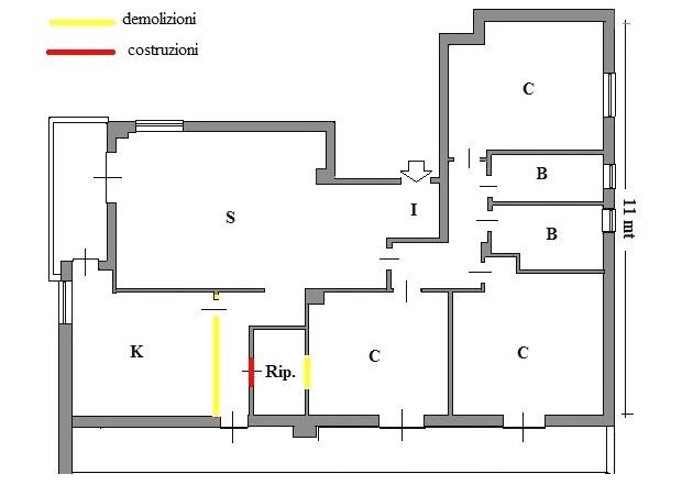

Il grafico qui proposto rappresenta la pianta dello stato dei luoghi di un appartamento composto da soggiorno, cucina, 3 camere, 2 bagni e un ripostiglio da trasformare in cabina armadio.
Da ripostiglio a cabinaStato dei luoghi appartamento, con ripostiglio da trasformare in cabina - Antonio Previato
La favorevole posizione del ripostiglio, consente di creare una cabina armadio in camera.
Contestualmente, si potrà ottimizzare l'adiacente ambiente cucina, eliminando il corridoio esistente tra ripostiglio e cucina, attraverso la demolizione di un tramezzo della cucina (in giallo nel grafico).
Basterà chiudere la preesistente porta del ripostiglio (in rosso) e creare una nuova apertura (in giallo) verso la camera, per ottenere una cabina armadio in camera.
Da ripostiglio a cabina armadio in camera, dando più spazio e luce alla cucina

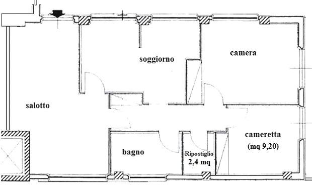

Il grafico sovrastante rappresenta lo stato dei luoghi di un appartamento, ristrutturato di recente, in cui erano stati predisposti 3 armadi in nicchia: in camera, cameretta e nel disimpegno.
In seguito, i committenti hanno richiesto la creazione di una cabina armadio all'interno della zona notte.
Per ricavare la cabina armadio, si è pensato di sfruttare il ripostiglio e parte della cameretta, da utilizzare poi, solo come piccolo studio.

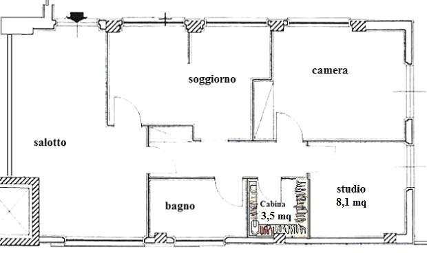

La nuova cabina armadio è stata creata sfruttando il ripostiglio e una nicchia della cameretta.
Cabina armadio da ripostiglioCabina armadio ricavata da ripostiglio e parte della cameretta - Antonio Previato
È stato demolito un tramezzo del preesistente ripostiglio, per poi creare una nuova parete in cartongesso spostata più a destra, includendo lo spazio prima occupato dall'armadio in nicchia.
La nuova cabina così realizzata, avrà una superficie interna di circa 3,5 mq e potrà essere arredata su 3 pareti.

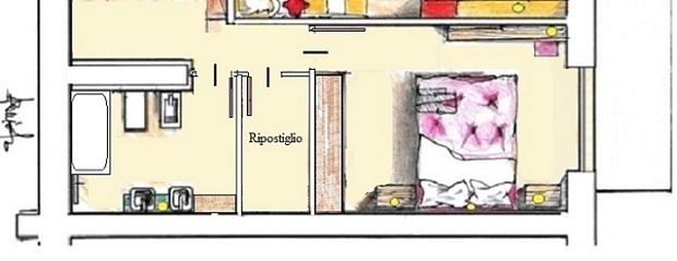

Tra bagno e camera, un ripostiglio da trasformare in cabina armadio
La cabina armadio è comoda se vi si entra dalla camera, ma anche se è correlata, più o meno direttamente, anche con l'ambiente bagno.
Nel grafico seguente, lo stato dei luoghi di una porzione della zona notte, dove un ripostiglio è interposto tra bagno e camera da letto matrimoniale.
Ripostiglio da trasformare in cabinaTra bagno e camera, ripostiglio prima della trasformazione in cabina - Antonio Previato
L'esistente ripostiglio appare stretto e quindi non sufficientemente grande per essere adibito a cabina armadio così com'è.
Di conseguenza, si è pensato di allargare il ripostiglio, per trasformarlo in cabina armadio, anche perché l'armadio in camera non risultava più sufficiente.
Al contempo, sono stati modificati i passaggi tra bagno, nuova cabina armadio (creata dal ripostiglio) e camera, come evidenziato nella prossima pianta di progetto.

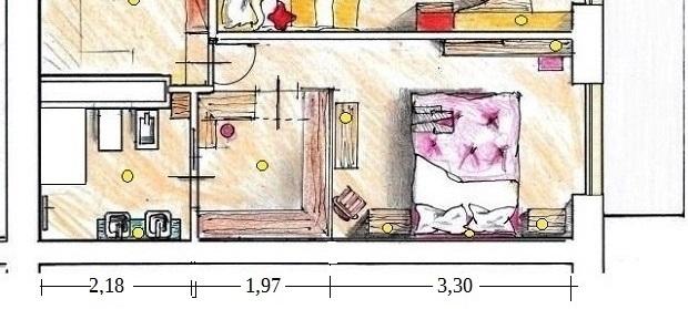

Ricavare una cabina armadio quadrata, allargando il ripostiglio
La nuova cabina armadio realizzata dal ripostiglio, se viene a trovarsi tra bagno e camera, potrà essere utile da entrambi gli ambienti, soprattutto se comunicanti.
Proprio questo è stato fatto, cambiando le aperture di bagno, camera e cabina, come si evince dalla seguente pianta progettuale.
Cabina armadio passante da ripostiglio - Antonio PreviatoCabina armadio ricavata dal ripostiglio, tra bagno e camera - Progettista Antonio Previato
La nuova cabina armadio è ora quadrata, essendo stato demolito il tramezzo a dx del ripostiglio e costruita una nuova parete in legno, spostata più a dx.
Una nuova porta scorrevole a scomparsa collega ora bagno e cabina armadio.
La porta della cabina è stata spostata più a dx, verso la camera, sia per facilitare il passaggio in camera, sia per consentire un idoneo arredo all'interno della cabina
