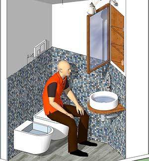

L'ambiente bagno ridotto al minimoL'ambiente comunemente identificato come bagno, ha diverse possibilità di organizzazioni interne in seguito alle quali assume l'identificativo di wc, toilette, bagno con doccia, bagno con vasca.
A prescindere da tali organizzazioni e dalla geometria in pianta del locale, occorre rispettare delle misure minime da lasciare tra un sanitario e l'altro, affinchè il luogo diventi sicuro e funzionale.
Prendendo a riferimento Bidet e wc. di dimensioni standard, la distanza minima da lasciare lateralmente tra loro e le pareti laterali deve essere di 25 cm., mentre quella rispetto alla parete frontale, non dovrebbe mai scendere sotto i 60 cm.
Ovviamente quando occorre ricavare un bagno in pochissimo spazio, alcune deroghe alle distanze citate possono essere concesse, a condizione che le distanze laterali tra sanitari, non scendano mai al di sotto di 20 cm.
