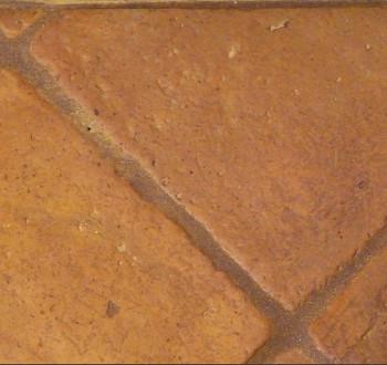

L'altro aspetto fondamentale a cui rivolgere particolare attenzione, è rappresentato da tutte quelle operazioni e trattamenti necessari a rendere il materiale trattato impermeabile, refrattario alle macchie e all'attacco di sostanze aggressive come il salnitro.
La fase fondamentale, precedente il trattamento vero e proprio, inizia con il lavaggio della pavimentazione previa eliminazione di tutte le sostanze estranee presenti sulla sua superficie, comprese le tracce di precedenti trattamenti.
A tal proposito voglio ricordare che i trattamenti da fare vanno eseguiti sempre con prodotti di provata efficacia, i quali permettono nel tempo la loro completa rimozione. Con tali prodotti è possibile garantire al materiale quella longevità e bellezza che solo una patina di vissuto può rilasciare.
A tal fine, va posta particolare attenzione nel rispettare le caratteristiche naturali del materiale lavorato artigianalmente, nello specifico mi riferisco alla traspirabilità legata alla porosità della struttura argillosa.
Tali caratteristiche vengono preservate solo da prodotti traspiranti, i quali consentono al cotto di liberarsi da eventuali quantitativi di umidità in eccesso immagazzinata.
Ricoprire un cotto naturale con un prodotto non traspirante, equivale a favorire la comparsa di macchie biancastre di salnitro sulla pavimentazione, causate dall'umidità eccessiva la quale non potendo evaporare perché impedita dallo strato di prodotto impermeabile, si addensa tra la superficie naturale del cotto e la pellicola impermeabile soprastante.

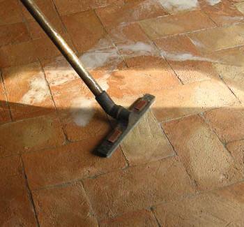

Oltre al trattamento iniziale, vi sono poi i trattamenti legati alla normale pulizia e manutenzione quotidiana da effettuare con attenzione al fine di evitare di danneggiare la pavimentazione.
La pulizia va effettuata impiegando acqua, possibilmente non eccessivamente dura, unita a un detergente a base neutra adeguato.
Mensilmente è bene predisporre un trattamento a base di cera liquida, usando un prodotto specifico per il materiale, a tal proposito qualora non si abbia mai usato prima il prodotto è buona regola provarne l'effetto su una parte di pavimento poco esposta, magari in un angolo poco importante al fine di verificarne resa e effetto estetico.
Durante tali operazioni, è assolutamente da evitare l'impiego di prodotti aggressivi sgrassanti e diluenti i quali potrebbero danneggiare oltre la patina protettiva del materiale anche la sua struttura sottostante.
