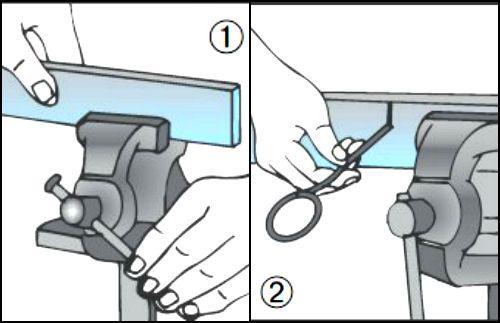

1) Stringete il pezzo da tagliare tra le ganasce di una morsa. Se la sagoma è irregolare interponete dei pezzi di legno morbido.
2) Utilizzando una punta di acciaio tracciate con precisione la linea di taglio lungo tutto lo spessore del pezzo in modo da controllare durante la lavorazione se si procede regolarmente.

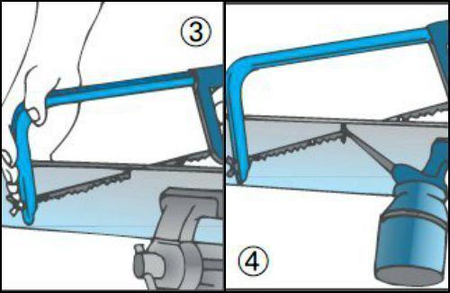

3) Impugnate il seghetto con due mani e azionatelo premendo leggermente, con un ritmo massimo di 50/60 passate al minuto.
4) Nel caso in cui la lama tendesse a riscaldarsi, estraetela e oliatela leggermente. Applicate un po' d'olio anche sul taglio.

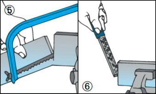

5) Quando il taglio sta per concludersi trattenete il pezzo da eliminare in modo che non si pieghi formando una bava.
6) Con una lima da ferro rifinite accuratamente la zona di taglio, eliminando le irregolarità superficiali e la leggera bavetta formata dalle passate della lama.

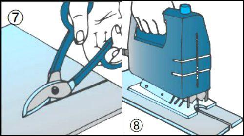

7) Su lamiere sino a 1 mm di spessore si praticano tagli rettilinei e sagomati con le cesoie manuali.
8) Il seghetto alternativo dotato di lama per metalli (con regolazione alla velocità minima) permette di tagliare rapidamente lamiere e piattine.

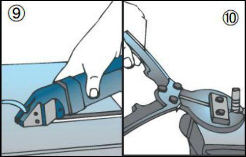

9) La roditrice è un utensile elettrico che asporta da lamiere sottili una strisciolina di metallo. Permette di praticare tagli sagomati e con curve strette.
10) Con il tagliabulloni e le ganasce a doppia leva si possono tranciare tondini e barre di acciaio e altri metalli estremamente resistenti.
