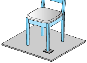

Livellare la gamba di una sedia
Riparare gamba sedieQuando le gambe di una sedia sono diseguali, appoggiate la sedia su una superficie perfettamente piana. Se la sedia poggia su tre gambe tenetela ben ferma in questa posizione.
Infilate dei pezzi di cartone sovrapposti sotto la gamba più corta finché questa non vi resta appoggiata.
Tenendo la sedia nella stessa posizione togliete lo spessore di cartone e segnate lo spessore sulle altre tre gambe. Segate le estremità delle tre gambe lungo la linea segnata e rifinite con carta vetro.
