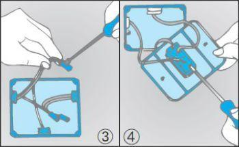

3) Aprite la scatola di derivazione e collegate il morsetto di fase con il conduttore che tramite l'apposita guaina si dirige al primo deviatore.
4) Al morsetto centrale del primo deviatore collegate la fase. Ai morsetti esterni fissate i conduttori che vanno all'altro deviatore.

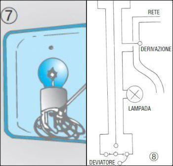

7) Applicate il punto luce e collegatevi i conduttori provenienti dalla scatola di derivazione e del deviatore.
8) Lo schema rappresenta il circuito teorico del comando. Risulta molto chiara la tecnica di deviazione che permette di dirigere la fase alla lampada (o interromperla) per mezzo di due comandi separati, o deviatori, posti agli estremi dello schema.
