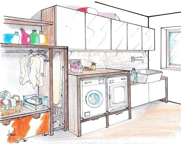

Lavanderia attrezzata in casaLavanderia a casa attrezzata - Progettista Designer Antonio Previato
La progettazione di una piccola ma efficiente zona lavanderia in casa deve prevedere non solo lo spazio dedicato a lavatrice e asciugatrice.

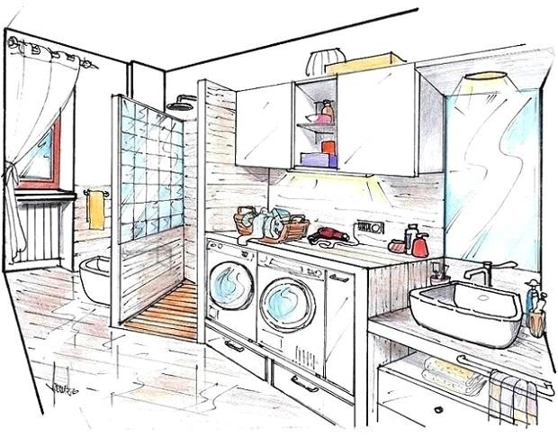

Lavanderia in bagno: comoda ma da separare visivamente
Il bagno è il luogo più comune in cui inserire la lavanderia perché ha già acqua, scarico e impianti.
Lavanderia in bagnoSpazio lavanderia in bagno - Antonio Previato Progettista Designer
La soluzione può funzionare bene, ma va progettata per non trasformare il bagno in un locale tecnico disordinato.
La lavatrice a vista vicino al lavabo può essere accettabile in un bagno di servizio, ma nel bagno principale meglio inserirla in un mobile chiuso, sotto un piano continuo o in una colonna attrezzata.
Se c'è spazio, lavatrice e asciugatrice possono essere affiancate oppure sovrapposte, liberando una porzione laterale per ripiani e ceste.
Se il bagno è cieco, l'aspiratore deve essere efficiente e usato correttamente.
In un bagno piccolo, bisogna evitare mobili lavanderia troppo chiusi senza griglie o aperture.
Arredo per lavanderia Urban LegnobagnoArredo per lavanderia in piccolo bagno - Urban by Legnobagno
Si può separare visivamente la lavanderia con ante, pannelli o una nicchia, lasciando accesso facile a scarichi, filtri, prese e rubinetti, per una comoda manutenzione.

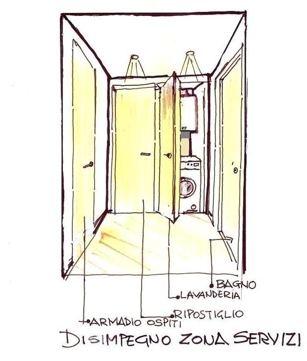

Lavanderia nel disimpegno o in corridoio
Il disimpegno può essere uno dei posti migliori per una lavanderia compatta.
Spesso è una zona di passaggio poco sfruttata, ma abbastanza vicina a bagno e camere.
Lavanderia in disimpegno e ripostiglioLavanderia in disimpegno e ripostiglio separato - Progettista Antonio Previato
Se la profondità lo consente, una parete attrezzata a tutta altezza può contenere lavatrice, asciugatrice, detersivi, ceste e asse da stiro senza occupare una stanza.
Lavatrice e asciugatrice richiedono spazio non solo per l'ingombro dell'elettrodomestico, ma anche per tubi, prese, ventilazione, apertura dell'oblò e movimento davanti.
Una nicchia troppo stretta rende difficile caricare il bucato, pulire il filtro o intervenire in caso di perdita.
Nel corridoio è importante anche l'impatto visivo.
Ante lisce, colore simile alle pareti e maniglie discrete rendono la lavanderia meno invasiva.
Un mobile lavanderia troppo profondo può restringere il passaggio.
Lavanderia in disimpegnoArmadio lavanderia in disimpegno - Antonio Previato
La lavanderia in disimpegno funziona quando sembra un armadio attrezzato, non un angolo di servizio improvvisato.

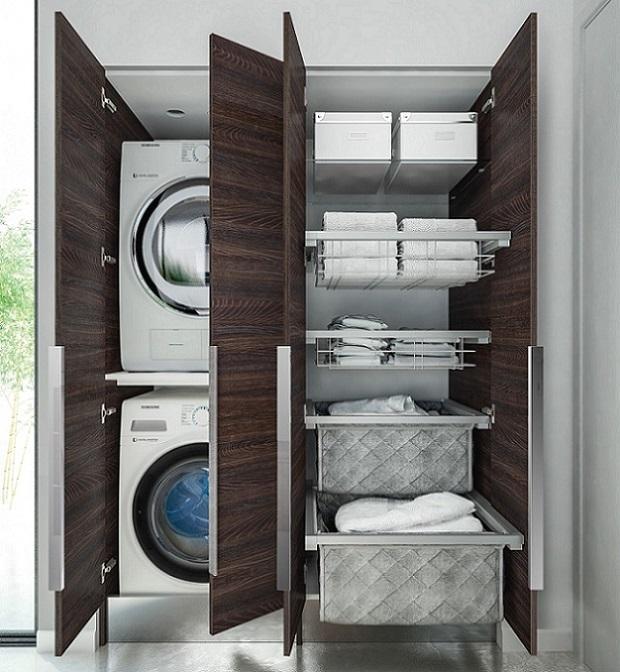

Lavatrice e asciugatrice: affiancate o in colonna
Lavatrice e asciugatrice affiancate permettono di avere un comodo piano d'appoggio superiore.
Richiedono però una parete più lunga.
Lavanderia Urban LegnobagnoMobile lavanderia Urban - Legnobagno
In foto, una soluzione d'arredo firmata Legnobagno, con lavatrice e asciugatrice affiancate, oltre a ripiani e cestoni.
La soluzione in colonna sfrutta l'altezza risultando ideale in nicchie, bagni stretti, disimpegni e armadiature tecniche.
Bisogna però prevedere un kit di sovrapposizione corretto, stabilità, accesso ai filtri e altezza comoda per caricare l'asciugatrice.
Se l'elettrodomestico superiore è troppo alto, l'uso quotidiano diventa scomodo.

In entrambi i casi, prese e scarichi devono essere accessibili.
Un errore frequente è chiudere tutto con mobili su misura senza lasciare possibilità di ispezione o manutenzione.
Se l'asciugatrice non è prevista subito, conviene progettare comunque lo spazio per un futuro inserimento.
Aggiungerla dopo, senza predisposizione, spesso costringe a modifiche scomode.

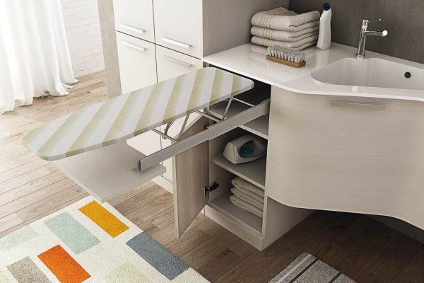

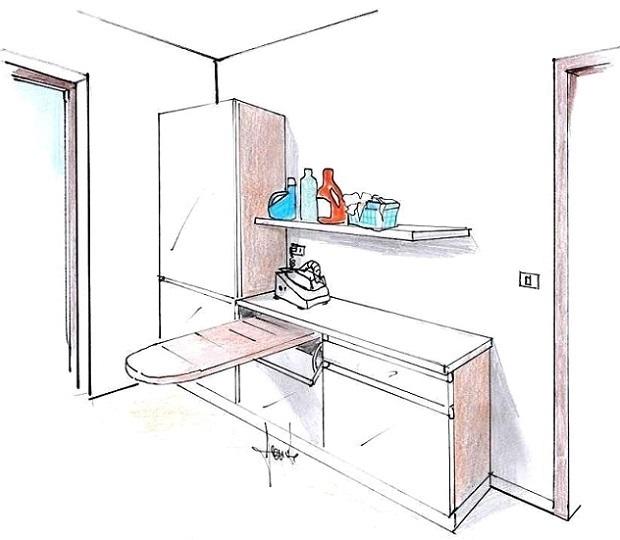

L'utilità di un piccolo piano d'appoggio nella zona lavanderia
Una lavanderia senza piano d'appoggio è meno funzionale di quanto sembri.
Anche pochi centimetri possono fare la differenza: servono per appoggiare una cesta, dividere i capi, piegare asciugamani, trattare una macchia o svuotare il filtro dell'asciugatrice.
Se lavatrice e asciugatrice sono affiancate, il piano può essere posizionato sopra.
Se sono in colonna, si può prevedere un ripiano estraibile, una mensola laterale o un piccolo piano ribaltabile.
Lavanderia con piano estraibileColonna lavanderia e arredi con asse da stiro estraibile - Antonio Previato Designer
Nei mobili a tutta altezza, un ripiano intermedio può diventare la superficie di lavoro senza occupare spazio extra.
Il piano deve essere resistente all'umidità e facile da pulire.
Non serve un materiale pregiato, ma una superficie idrorepellente che sopporti acqua, detersivi, ceste e uso frequente.

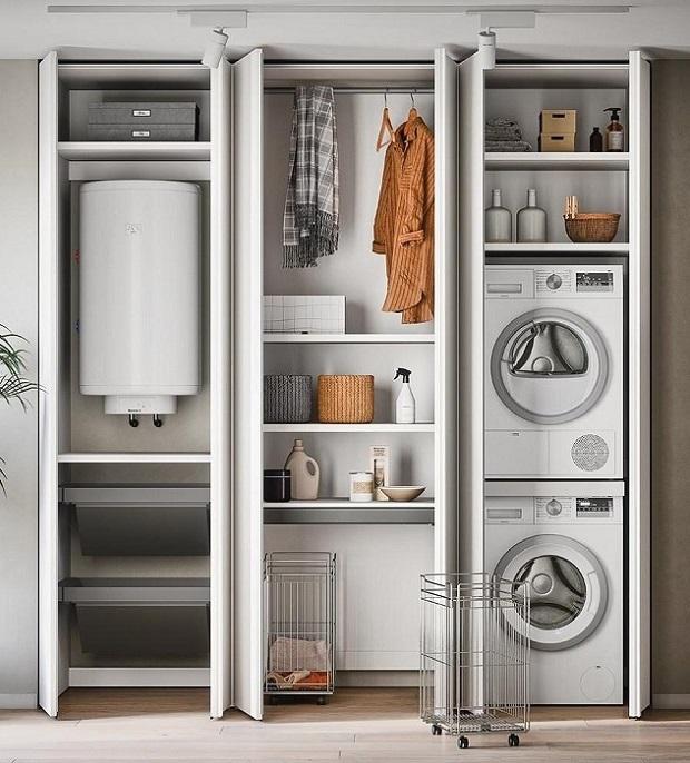

Ventilazione e umidità nella zona lavanderia
La ventilazione è indispensabile, soprattutto se la lavanderia è chiusa dentro un mobile, in un disimpegno o in un ripostiglio.
Lavaggi, asciugatura, panni umidi e detergenti possono creare umidità e odori.
Se l'aria non circola, il mobile può trattenere condensa, le pareti possono macchiarsi e gli elettrodomestici lavorare in condizioni peggiori.
Le ante chiuse devono prevedere griglie di aerazione, fessure o sistemi che permettano un minimo passaggio d'aria.
mobile per lavatrice e asciugatrice
Se c'è asciugatrice, bisogna rispettare le indicazioni del produttore su distanze, ventilazione e scarico della condensa.
Se si stende il bucato nella stessa zona, il problema diventa ancora più importante.
Nei bagni ciechi e nei ripostigli senza finestra può essere utile una ventilazione meccanica o almeno un aspiratore adeguato.

Lavatoio: utile solo se serve davvero
Il lavatoio è comodo per lavare a mano, sciacquare stracci, trattare capi sporchi, pulire scarpe o gestire piccoli lavori domestici.
Colonna lavanderia e lavatoioArredo per lavanderia con lavatoio - Progettista Designer Antonio Previato
Tuttavia, in pochi metri quadrati non è sempre indispensabile. Inserirlo a tutti i costi può sacrificare piano d'appoggio, contenitori o passaggio.
Se la casa ha già un bagno comodo o una cucina vicina, si può rinunciare al lavatoio e recuperare spazio contenitivo.
Se invece ci sono bambini, animali, giardino, terrazzo o lavori domestici frequenti, un piccolo lavatoio può essere molto utile.

Mobile lavanderia Cinquanta3 Mobile lavanderia - Cinquanta3
Il quinto errore è dimenticare il bucato sporco e quello pulito.
Senza ceste e piani d'appoggio, la lavanderia non organizza davvero il lavoro domestico.

Lavanderia in piccolo bagno con docciaLavanderia in piccolo bagno con doccia - Antonio Previato Progettista Designer
La soluzione migliore è quella che concentra le funzioni tecniche in uno spazio ordinato, accessibile e ben aerato, senza togliere vivibilità agli ambienti principali.

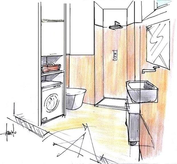

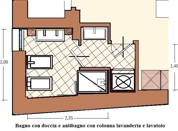

    Mi piace molto la soluzione rappresentata nel secondo disegno dell'articolo, dove in bagno ha ricavato uno spazio con lavatrice e asciugatrice affiancate, con il setto in vetromattone diagonale che separa doccia e sanitari, giusto?
    Un'idea molto particolare, complimenti!
    Io ho un bagno stretto e lungo e non so se fare un antibagno con lavatoio e lavatrice e poi il bagno vero e proprio di seguito, con doccia, wc, bidet e altro lavabo oppure una soluzione in cui lo spazio lavanderia è integrato nel bagno, così metterei un lavabo solo, tra l'altro.
    Vi ho mandato la piantina del bagno per avere consigli, grazie anticipatamente, anche per tutte le altre volte che mi siete stati d'aiuto!
